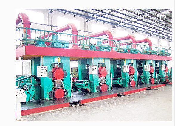

外型什么的基本都是相同的,只有细节尺寸(轧辊间距等)略有不同。
有没有轧钢板经验的高手
发表于 2018-4-18 14:02:53 | 显示全部楼层
一样
但各机压下规格不同  发表于 2018-4-18 14:03

发表于 2018-4-18 17:23:02 | 显示全部楼层
一般是不同的,你图示是窄带四辊冷连轧,工作辊传动,前后机架工作辊直径会有区别。
发表于 2018-4-18 17:32:16 | 显示全部楼层
五台设备一样,齿形链传动,钢板轧制是一个拉伸过程,前辊比后辊转速略快(齿形链轮差一齿),上下油缸压紧,非接触测厚。
上下辊必须同步,这是质量保证的重要技术条件。
发表于 2018-4-18 17:52:58 | 显示全部楼层
有相同的,也有不太一样的,得看轧制的什么材料和工艺的设计要求。比如我们公司的连轧,轧制电机功率和主减速机速比就不一样。
 楼主| 发表于 2018-4-18 22:11:25 | 显示全部楼层
454141017 发表于 2018-4-18 17:32
五台设备一样,齿形链传动,钢板轧制是一个拉伸过程,前辊比后辊转速略快(齿形链轮差一齿),上下油缸压紧 ...
我请教下,压紧的时候,上面油缸压,松的时候怎么松?有弹簧么?上滚和油缸不是连一起的把
