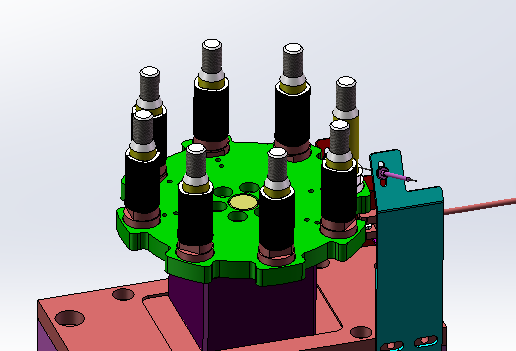

求振动盘供应商-波形垫片

这个应该是波形垫片的震动盘
