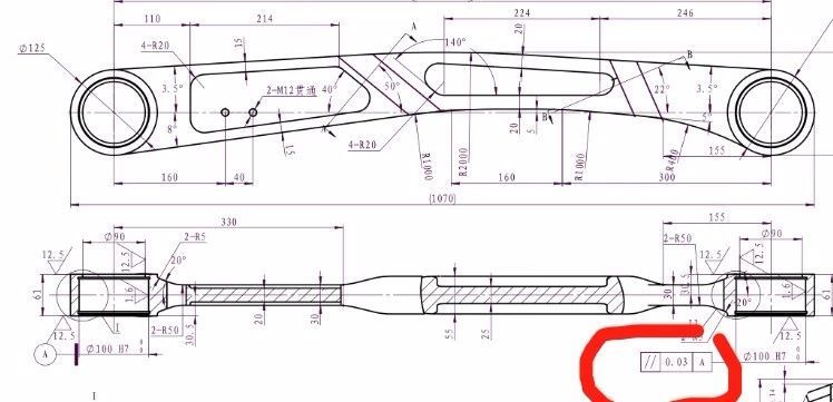

难题一:平行度可行性判断
具体工况:两孔间距955,要求平行度0.03,100直径H7孔,全部手工压紧。
图1
思维启迪:
A:可以用手动涨套,控制精度在1丝以内。
B: 一道加工两头全部端面、粗加工孔和全部倒角; 二道只做两个精加工孔,这样二道一头用端面做死支撑和压紧端面、另一头做辅助支撑和压紧端面,二道的定位压紧变形就小多了,切削变形也小多了。
C:连杆类产品有的形位公差要求高可以加一道序珩磨,短连杆,铣面加镗孔一序做有时效果都不好。
D:双面铣可以保证平行度,工装定位压紧,辅助抱紧可靠,加工参数控制合理,工序合理安排一下,可以保证精度,毕竟还有孔加工工序。

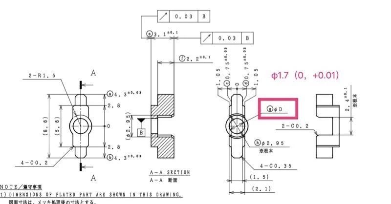

难题二:批量薄壁孔件加工方案
具体工况:1.7的孔,余量留3-5丝,硬度hrc25。
图2
思维启迪:
A:磨的话比较保险,镗小孔机床和镗头必须好好选择,有小孔镗头镗杆。
B:铰刀效率好,用浮动刀柄也可以保证圆度。但是小镗刀磨损会较快。

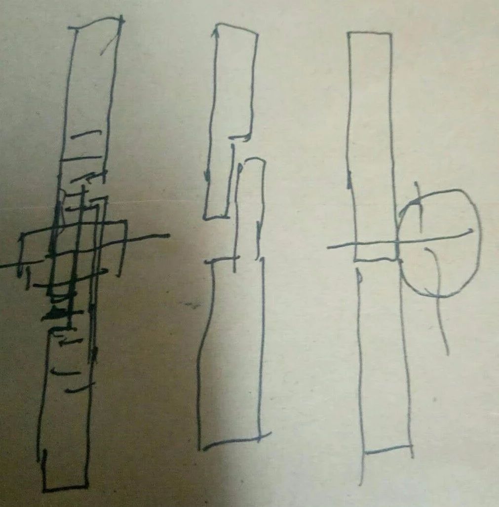

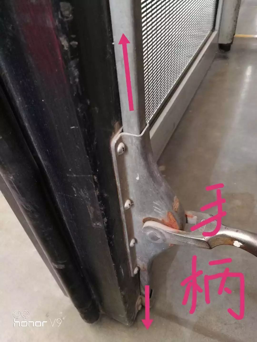

难题三:会展中心大门上的插销结构判断
具体工况:手柄往下转插销往上、下,手柄往上转插销反方向,是什么机构?
图3
思维启迪:
A:齿轮齿条机构,两个齿条,一个齿轮。

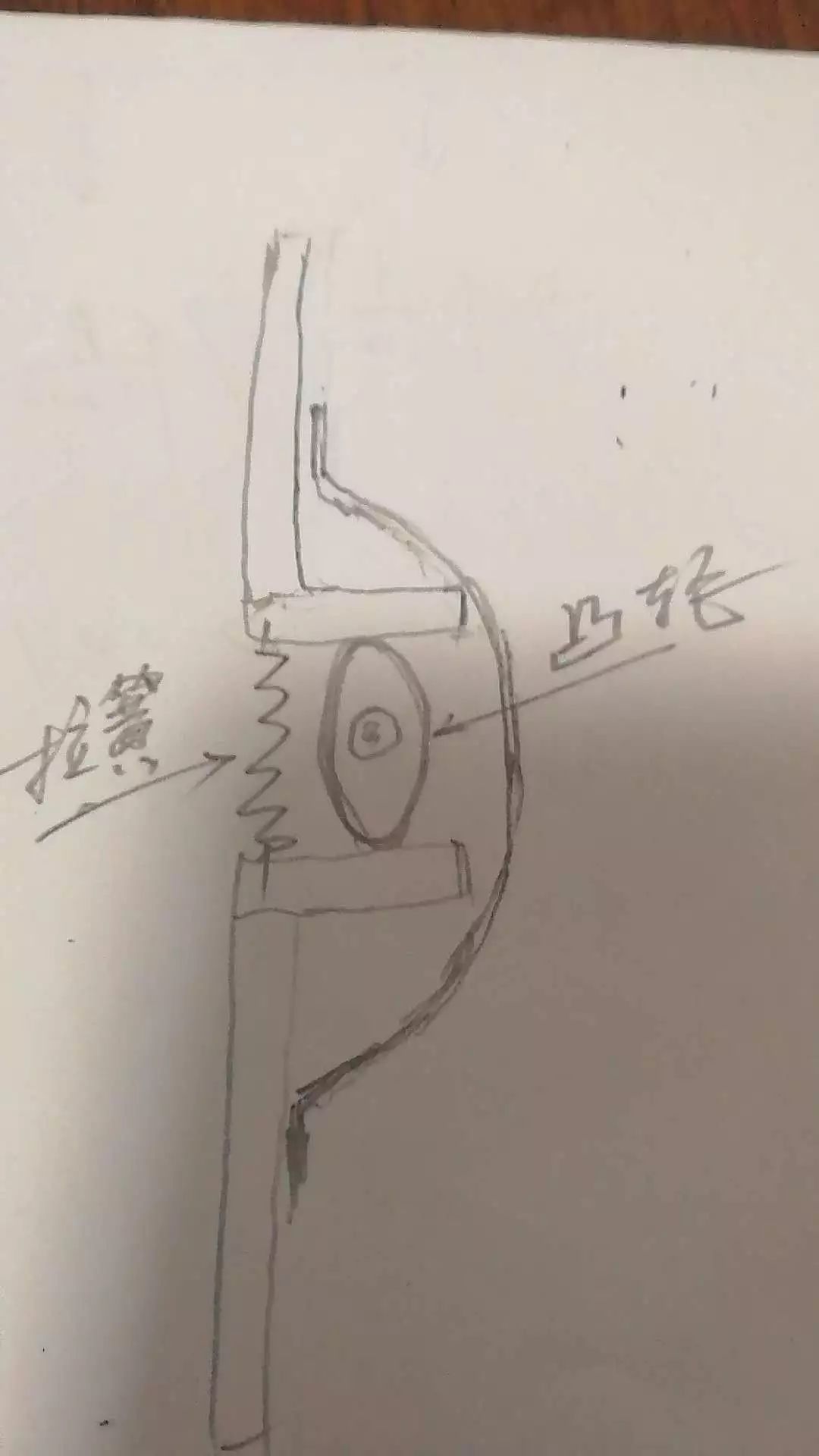

图4
B:

最后图差不多,见过用圆盘,,,,简单

最后那个图像是那样吧,插销搞齿轮齿条有点奢侈
