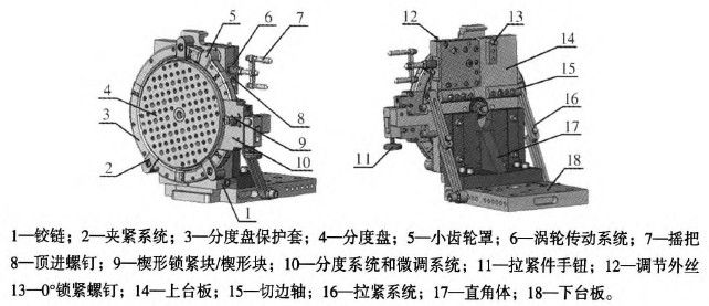

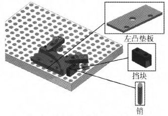

本文所述精密组合夹具不同于以往的槽系与孔系组合夹具,而是综合了槽系易调整与孔系定位准确的优点,既具备孔系组合夹具的刚性定位能力,又具备槽系组合夹具的柔性调整功能,如下图。
图2 组合夹具结构图
该机构的原理是将夹具在一块坐标孔有序排列,并与机床主轴坐标对应的基础板上,通过若干标准元件的组合,完成三维空间0.01 mm级精度的有级调装,来满足对异型零件的定位要求,再通过螺栓、压板或气动、液压元件将被加工零件固定。

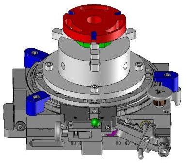

③调整精度高,利用精密组合夹具通过可调位移块进行平面位移尺寸0.01 mm的位移调整和刚性定位;利用回转工作台使用范围是0-3600内进行lOs级精度的角度调整。在加工过程中,只需找正基础板,通过定位销即可在基础板上快速装夹定位各种工件。

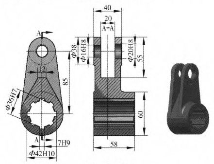

杠杆类零件属于异形件,形状复杂,体积小,易变形,装夹困难。某杠杆(见图2)的工艺路线:钥丝切割两次,厚度及外形轮廓符图—立加加工X20mmH8孔、X16mmH8孔符图,花键内孔预钻孔,X60~外圆、X38~外圆清根—卧加铣主视图槽两斜面符图—慢丝割内花键符图。
图3 杠杆异形件简图

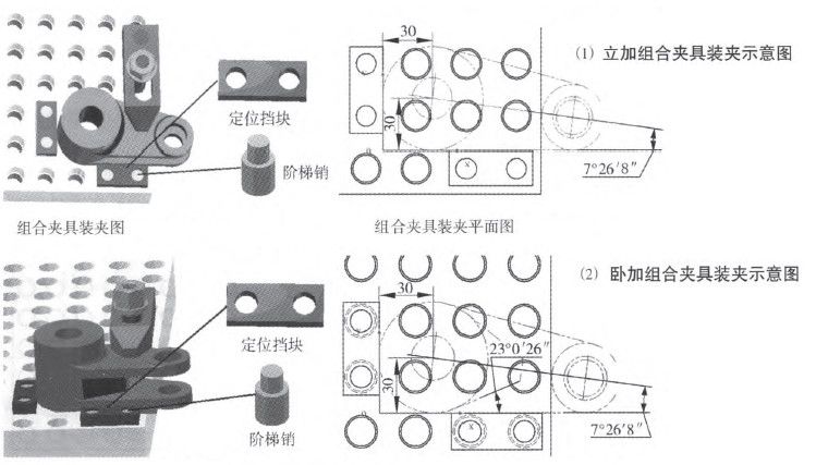

生产过程中分别在立式加工中心与卧式加工中心进行切削加工,而且所加工部位不同。可知该杠杆在两种加工中心里的装夹方式相同,均是将杠杆底面贴靠在组合夹具的工作台面定水平,用两定位挡块将杠杆其余自由度全部限制,上方加压板,使杠杆完全定位。机床、组合夹具与杠杆的坐标关系见下图。
图4 装夹示意图
由图分析可得:由两挡块确定坐标原点,此原点也可作为机床坐标原点,又由于该杠杆已经在组合夹具上完全定位,所以以此点为坐标原点加工时,只需技术人员给出所需角度与X, Y轴坐标即可。此种装夹方式可以使操作者不用找正对刀,且相同杠杆直接靠紧两挡块定位后,压紧压板,通过已知坐标原点加工即可,无需重新找正、对刀。可见,该组合夹具的应用提高该杠杆的加工效率。

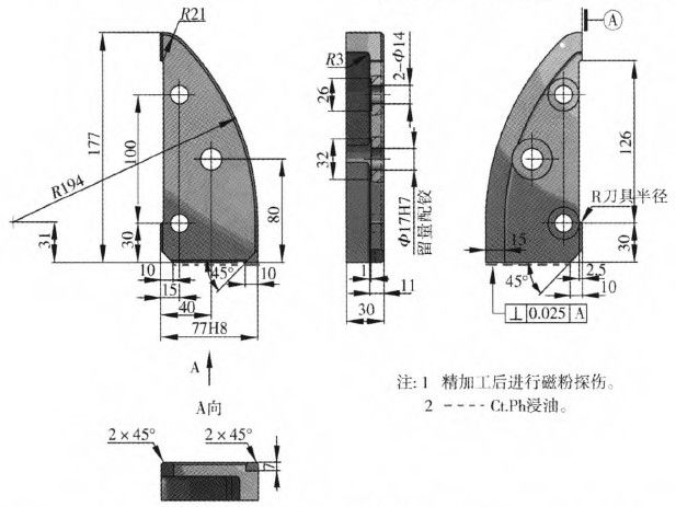

上图凸轮工艺路线:普铣成六面体,单边留量3mm,厚度留量0.2mm—磨厚度尺寸30mm—立加(组合夹具)铣主视图凹槽,A向尺寸7~槽,2.5mm尺寸左侧面符图,预钻φ17mmH7孔至φ12mm,其余孔及止口—慢丝割外轮廓,φ17mmH7孔。
该零件在立式加工中心用组合夹具装夹,零件的下面垫有专用垫板,以保证加工通孔时有足够的空刀行程,两垂直面靠紧三个定位挡块,上方加压板,六个自由度被完全限制,零件完全定位。
图6 立加装夹示意图
在装夹平面图给出夹具坐标原点与工件的主要加工孔的距离,将机床坐标、组合夹具坐标与零件坐标联系起来,加工时省略对刀过程,且相同零件加工不再需要重复找正、对刀。如此了提高凸轮的生产效率,并且一定程度上保证了质量的稳定性,以及每一批零件的互换性。
图7 立加装夹平面图

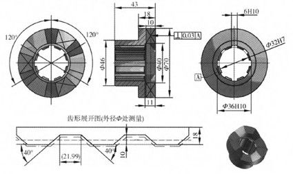

端齿类零件指齿形在零件的两端或者一端,此类齿形的加工方法不同于普通齿轮由滚齿机或者插齿机加工成型,一般都是由数控铣床通过程序控制直接铣出。由于端齿类零件一般为配合传动件,所以在齿形加工中对定位精度,加工精度的要求较高。但利用组合夹具则能够方便快捷地完成加工任务,并且能够保证精度。具体实例如下:
图8 半联轴器简图
由图可知,该半联轴器的工艺路线为:粗车各部均单边留量3时效精车内孔单边留量0.5mm,其余外圆、端面一慢丝割内花键—立加铣端面齿。

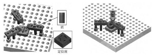

加工该零件需要一个专用定位座,将定位座与组合夹具底座用两个圆柱销定位,工件φ46mm外圆装人定位座内孔定位,定位座中的键与半联轴器的内花键槽相配合确定半联轴器的相位,至此,半联轴器被完全定位,且坐标、定位座坐标、组合夹具坐标与机床原点坐标均联系起来,即机床坐标可以反映零件的坐标,批量加工半联轴器时可以免除零件重复找正、对刀的程序。
图9 立加装夹示意图
