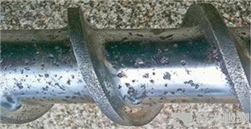

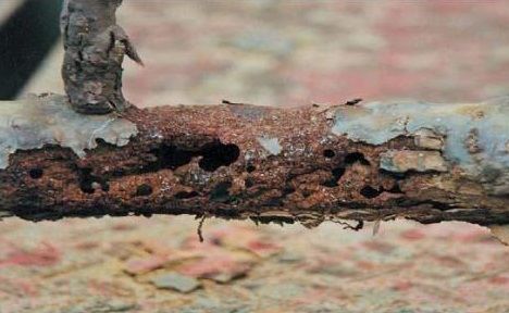

2、点腐蚀
钝化处理之所以能抗腐蚀是由于在金属表面形成了一层具有保护性的钝化膜。一旦,这层钝化膜遭到破坏又缺乏自钝化的条件和能力,金属材料就会发生腐蚀。如果腐蚀仅仅发生在机械设备的某些特定点域,并在这些点域逐渐形成向深处发展的腐蚀小坑,而在金属表面的其他大部分表面仍然保持钝性的腐蚀现象就是点腐蚀。 点腐蚀1.jpg           点腐蚀2.png

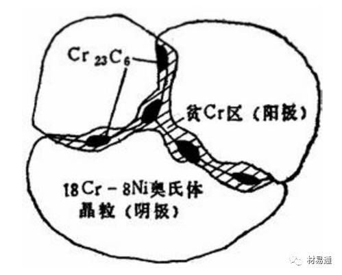

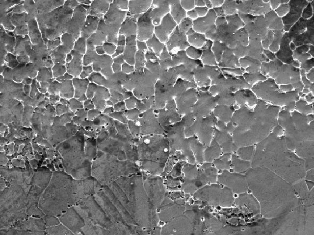

3、晶间腐蚀
晶粒间界是结晶方向不同的晶粒间紊乱错合的界域。它们是金属中各溶质元素偏析或者金属化合物(如碳化物)沉淀析出的区域。在某些腐蚀介质中,晶粒间界可能先行被腐蚀。这种沿着金属材料晶粒间界先行发生的腐蚀,使晶粒之间丧失结合力的局部破坏现象,就是晶间腐蚀。简言之,晶间腐蚀就是在金属晶粒之间产生的一种腐蚀现象。
晶间腐蚀的原因是晶间贫铬,即在晶格界面上,碳与铬优先生成一种化合物从而导致晶格界面缺少铬形成致密氧化膜。处理的方法:一种是降低材料的碳含量,不致形成碳铬化合物;另外一种添加金属元素,例如铌、钛、钒,其活性优于铬,这些元素先与碳形成化合物。
比如,奥氏体不锈钢板,如果热处理过程不当,就会造成原应在奥氏体固溶的碳化物在奥氏体晶间有碳化铬沉淀析出,即产生敏化现象,造成碳化物临近区域出现贫铬,使奥氏体抗晶间腐蚀能力降低。对于敏化了的不锈钢板可以通过重新固溶处理来消除敏化,恢复材料的抗晶间腐蚀能力。
在奥氏体不锈钢的保存与运输中,严禁奥氏体不锈钢与碳钢接触或混合堆放,以防止奥氏体不锈钢的铁污染。
