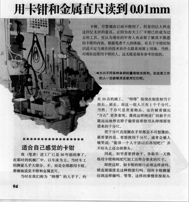

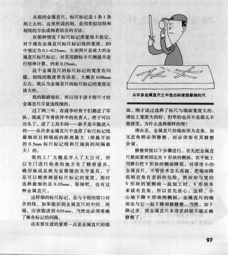

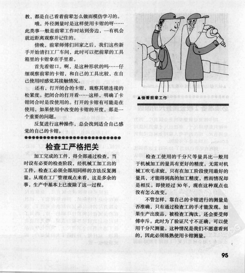

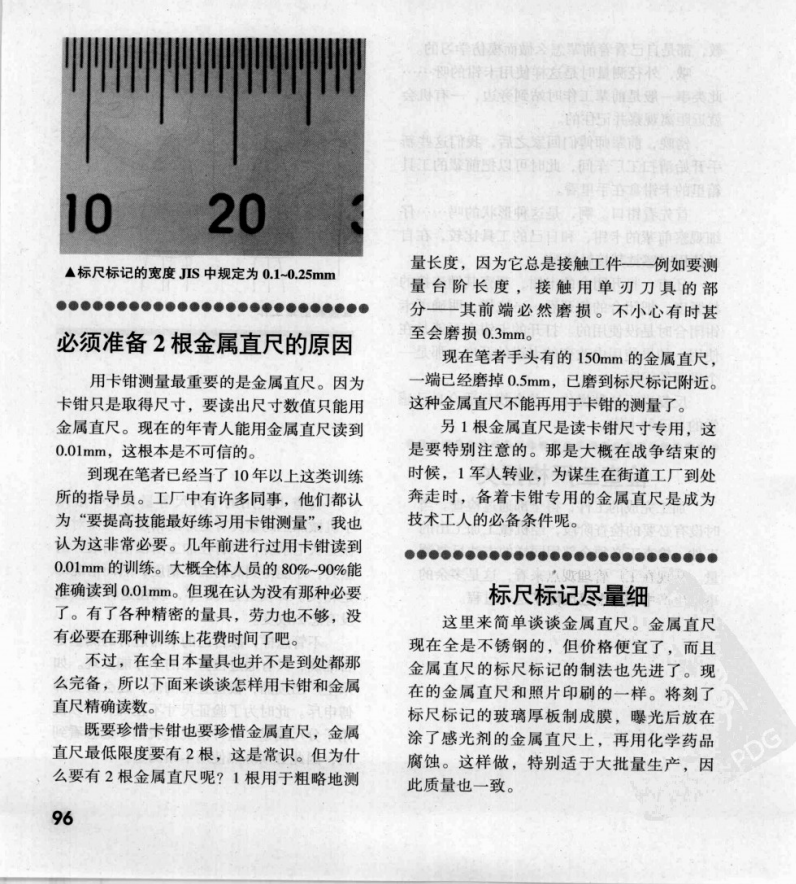

微信截图_20180410104828.png 微信截图_20180410104859.png 微信截图_20180410104950.png 微信截图_20180410105043.png 2 Z0 a( C+ F0 w
发表于 2018-4-10 13:45:23 | 显示全部楼层
这么精密的量具 没见过!0.03刻度的直尺也没见过,即使有的话我这5.0的眼神也看不清那刻线,楼主你这资料是真的吗?

估计不是读出来的,是猜出来的吧
发表于 2018-4-10 15:48:45 | 显示全部楼层
首先要有精益求精的精神和科学的方法,估算出0.01也不是没有依据。首先要将钢皮尺修磨到3D平整,记下修正量,其次做好各种尺寸余量的卡块卡在钢皮尺上作为卡钳的对准基准,最后卡钳与钢皮尺重合读取数值,此时利用刻线宽度0.03,是否正巧在卡钳投影上,即可估算到0.01毫米。
5 N: `! L- U& O% \5 S0 c# z对于每天作业固定的岗位,都是用卡钳测量,只需早,中上岗时用千分尺校对即可。
