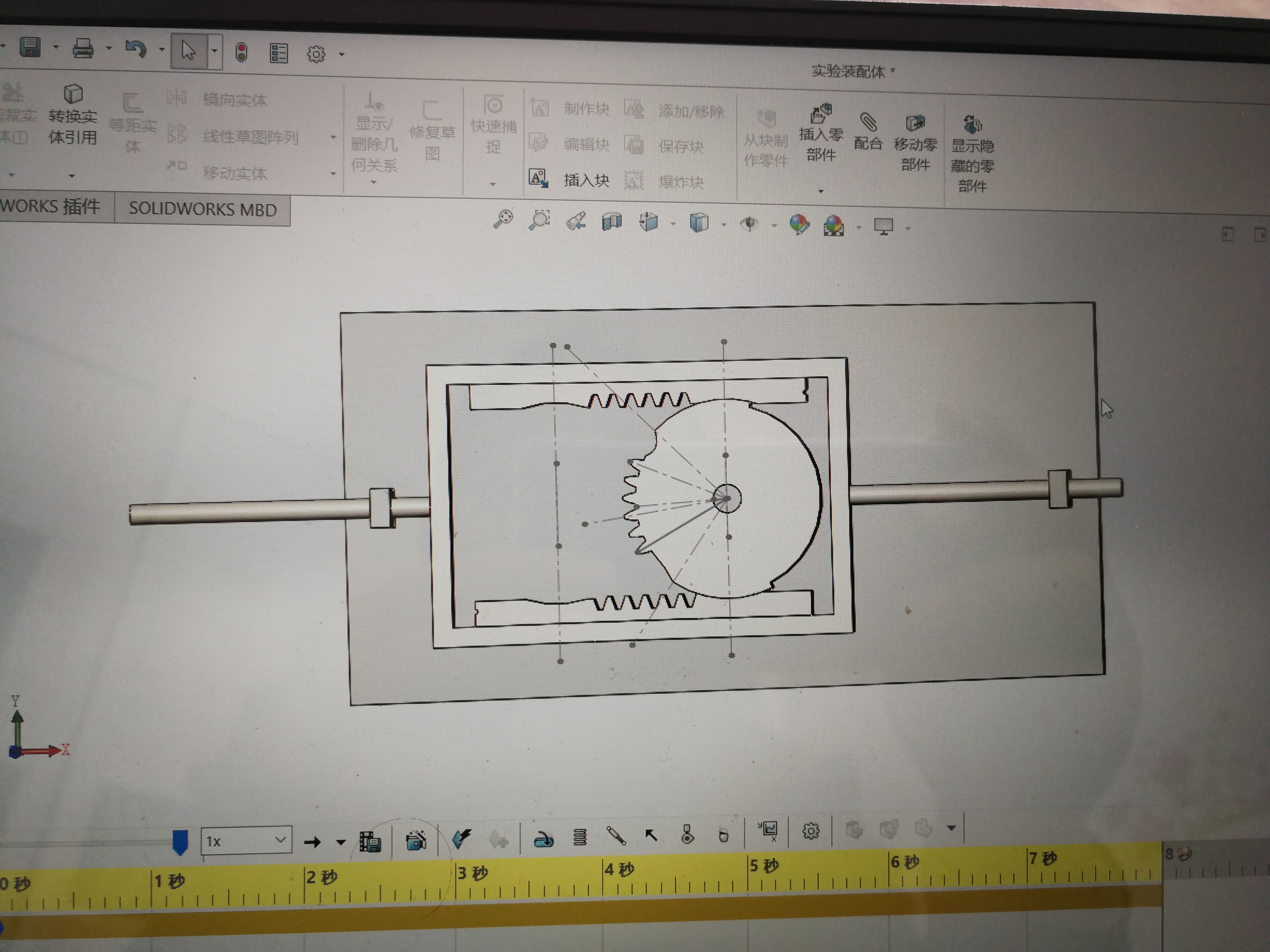

[url]各位大侠,前辈:
    不完全齿轮机构可以向图中这么使用吗?尤其是上下运动,考虑到机构的本身重力。我用solidworks仿真出来倒是没问题,不知道实际运用是否可以,运动频率1次/秒。
      请各位大侠多多指教!

你说仿真了,你倒是上传个动图啊,现在根本看不出来怎么个动法

可行的,就是走一会停一会

不知道齿轮的转速高还是低,齿能不能经受得住

齿轮的旋转运动变成框架机构的左右往复运动。

这个机构感觉只存在于理论里,很少见到真正这么制造的,可靠性,耐疲劳,制造成本都是问题

可以得,主动轮是不完全齿轮
就是担心这个问题,所以在这里向大家请教
这个已经很清楚了
