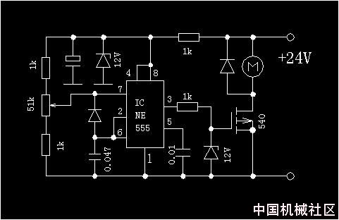

 楼主| 发表于 2008-6-9 14:59:25 | 显示全部楼层
我设计的电路是这样的,就是不能调速,不知问题在哪,请各位大侠指教。
Drawing1.dwg
10.04 KB, 下载次数: 20, 下载积分: 威望 -10 点
发表于 2008-6-9 17:56:29 | 显示全部楼层
把338的1,2脚掉过来。
Drawing1[1].dwg
44.91 KB, 下载次数: 18, 下载积分: 威望 -10 点
 楼主| 发表于 2008-6-11 13:52:57 | 显示全部楼层
先谢谢大家啊,但是你们大家的都不行啊,我都试过了。不知问题在哪呀。

 楼主| 发表于 2008-6-12 13:45:55 | 显示全部楼层
我根据8楼的和12楼的电路,买来配件后接线,出现两个问题,
1,电机不动作
2,如果把放大器的2.3脚调换一下,电机动作了,但是不能调速,也就是说电位器不起作用。
那个电机的功率是80W的,额定电流是5A 的,电压是24V的。是不是电机有问题呢?
