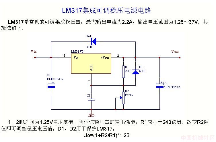

想请教一下各位大侠,我有个24V的电机,想要调速控制,接了个4.7K的电位器,调速不起来,电机不动作,如果拿掉4.7K的电位器,电机可以正常运转,不知什么原因?电路应该怎样连接
谢谢

直流电机还是交流电机?
可以使用可控硅实现移相调速。或用变频器实现变频调速。这种方法电机带负载能力很强。
直接串联电位器可能是启动电流不够,如果能够提供一个启动力矩电机也许可以空转。但带动负载能力会很低

你的电机应该是直流了吧,可以购买一个电动自行车调速器,很好用,也可以做一个调压电源,不过成本上就要更高了,而且调速器的效率很高!网上有很多图纸,制作的难度很大!
发表于 2008-5-30 21:43:54 | 显示全部楼层
小直流电机调速有多种方式。常见的是PWM脉宽调制(可开环或闭环)。最简单的可串连电位器(负载特性较差),但要根据电机的工作电流和转速范围计算出电位器的阻值及功率。楼主如是将4。7K电位器直接串连的话24V电压即是加在电位器两端也只有几毫安电流,显然阻值太大。

可以参照收录机电机调速原理自己做一个,如果电动机功率大,注意调整三极管的散热。
发表于 2008-6-1 18:22:51 | 显示全部楼层
楼主想用电位器控制直流电机调速,这个电机应很小。你选的阻值不合适。
也可花几元钱买个LM317调压稳压块自制个调速用调压电源。但要注意工作电流不要超限。
