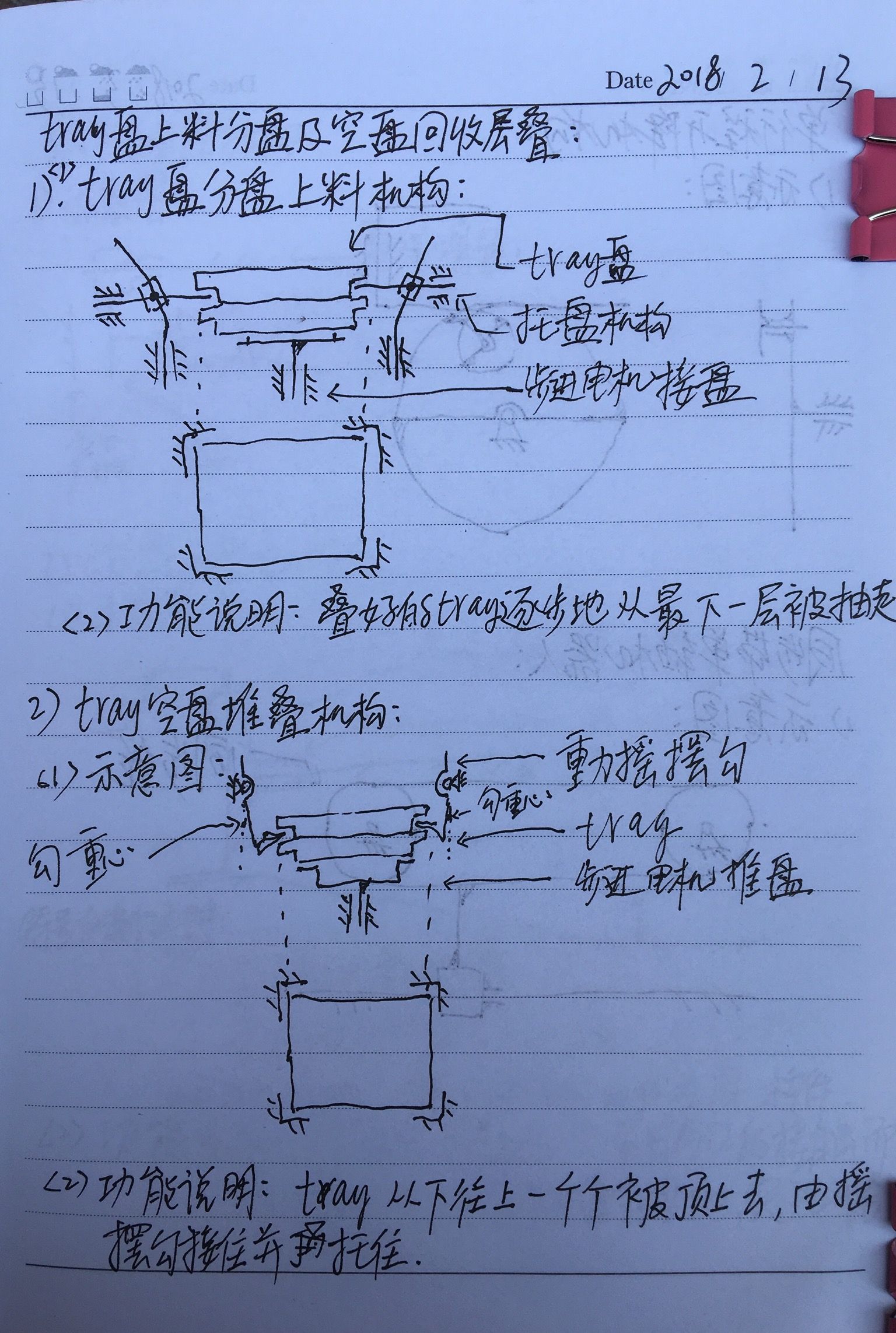

tray盘上料分盘及空盘回收层叠机构

好熟悉的结构,大神做的什么设备用上这个的
 楼主| 发表于 2018-3-31 08:43:49 | 显示全部楼层
需要tray盘批量上料的机都用
发表于 2018-3-31 09:32:45 | 显示全部楼层
那个抽走料的没看懂
发表于 2018-3-31 11:17:19 | 显示全部楼层
分盘都用气缸下面用电机托着,然后放到流水线上流走
收盘类似
不用你那个重力摇摆
 楼主| 发表于 2018-3-31 11:54:13 | 显示全部楼层
收盘类似
两种方式适合不同的工况
发表于 2018-3-31 12:08:52 | 显示全部楼层
慕容揽月 发表于 2018-3-31 11:54
两种方式适合不同的工况
大侠详细解释下不同工况?
发表于 2018-3-31 13:50:07 | 显示全部楼层
接盘能不能详细解说下
发表于 2018-3-31 13:57:25 | 显示全部楼层
软的TRAY盘没那么好分开的,不信你试、属于行业难题
发表于 2018-3-31 15:58:35 | 显示全部楼层
