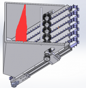

上料机构,确定整改方案
 楼主| 发表于 2018-3-30 14:38:17 | 显示全部楼层
山中渔人 发表于 2018-3-30 14:26
毛刷改成软胶可以把多余的扫掉啊!
没太看懂哎,软胶的毛刷吗,是什么样的。我当时定的是0.5mm直径的毛刷
 楼主| 发表于 2018-3-30 14:40:46 | 显示全部楼层
向宏 发表于 2018-3-30 14:28
只要将齿做成小凹形状,只能容纳一个枣,即可,去掉刷子,
这种方式想到过,但是没有找到能做出这种皮带的厂家(我之前用的不是同步皮带)
自己加工,铆在平皮带上  发表于 2018-3-30 14:57
发表于 2018-3-30 14:45:45 | 显示全部楼层
一个枣一个坑,那么多余的就能扫出来
 楼主| 发表于 2018-3-30 14:50:45 | 显示全部楼层
Jack_X9yA5 发表于 2018-3-30 14:45
一个枣一个坑,那么多余的就能扫出来
想到过,这样的皮带不好做,问了好几家都不行,所以没在朝这个方向想了

发表于 2018-3-30 15:09:31 | 显示全部楼层
随便说几点看法:
1. 这个提升上料的机构方向上倒是没有大的问题, 设计的细节上需要仔细考虑. 原理大家都知道, 但实际上要做出来就不简单了.
2. 皮带挡片上可以开安装通孔,以便增加垫片来调整空挡尺寸.
3. 分料格挡的间距也要可调, 枣子的形状是卵圆形, 太小了进不去.
4. 旋转毛刷个人认为没必要, 调整角度, 枣子多的话, 肯定站不稳, 会自重下落, 或者用个毛刷板刮一下就可以了.
5. 上料的速度, 如果皮带速度加快, 是否可以改善, 但要确保每个槽都有料, 那就不好说了, 枣子能不能进槽, 本来就是靠运气的. 不能强求.
另外, 想问一下, 为什么一定要一个槽一个枣? 后续是什么工艺?
 楼主| 发表于 2018-3-30 15:37:29 | 显示全部楼层
iseebb 发表于 2018-3-30 15:09
随便说几点看法:
1. 这个提升上料的机构方向上倒是没有大的问题, 设计的细节上需要仔细考虑. 原理大家都知 ...
好的,谢谢指点,后面是有视觉检测的,所以可以空出来一部分,但是一多的话就不行了,最好能达到的状态是百分之八九十都有枣

发表于 2018-3-30 15:55:18 | 显示全部楼层
加过隔板并调整隔板高度试过了吗?
有效果的话 多加几个隔板 间隙等差变小
