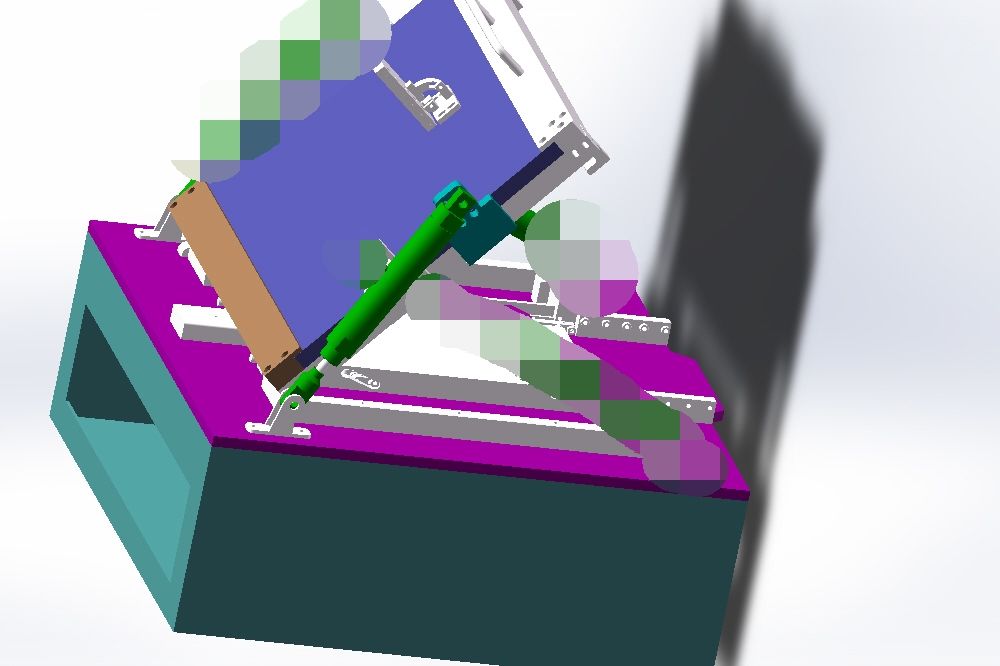

各位师傅们大家好:
如上图所示,我想要气缸从后面往前推,打开的盖子往右下降,最终让他合并。当气缸回缩时盖子打开,就像现在这个样子,不知道我现在的方法可以吗?

麻烦标记下是哪个气缸推
发表于 2018-3-27 22:23:28 | 显示全部楼层
不靠谱,用cad先去画一下,看看力矩,算算推力

发表于 2018-3-27 23:08:13 | 显示全部楼层
图一一看就没什么力矩,风险肯定很大
发表于 2018-3-27 23:19:23 | 显示全部楼层
不靠谱 怎么保持平稳啊。
发表于 2018-3-28 06:44:08 | 显示全部楼层
只用右面一组气缸 同样能够实现功能吧?
发表于 2018-3-28 07:39:58 | 显示全部楼层
结构需要改进,左边那个气缸活塞伸出时,不一定能实现盖子向左翻转,右边气缸活塞往回缩,靠盖子重力盖子也能合上。
发表于 2018-3-28 07:52:00 | 显示全部楼层
当盖子从合上的位置开始,气缸活塞杆伸出,活塞杆给盖章是一个平行于盖板平面的力,而此时需要盖板沿转轴实现翻转,这个翻转动作需要一个垂直于盖板的力把盖板拉起。
