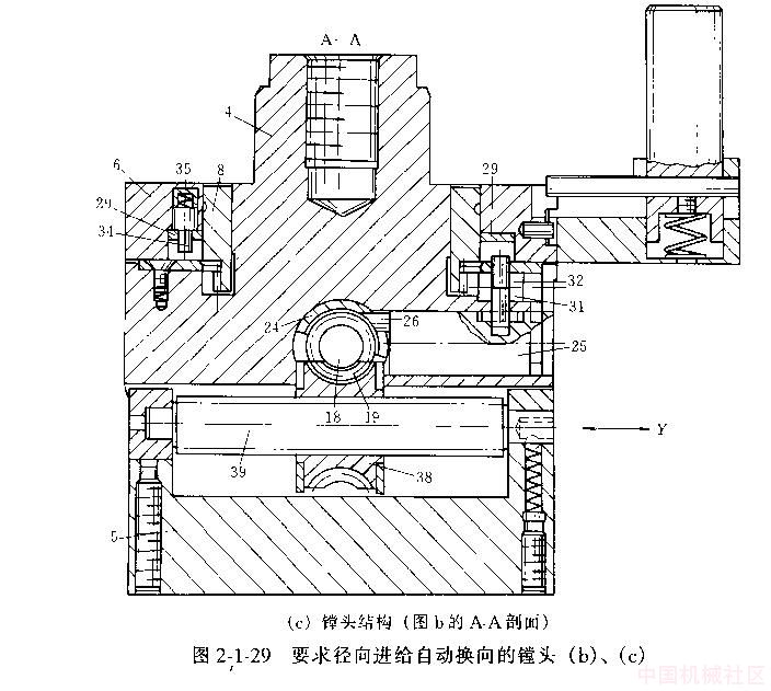

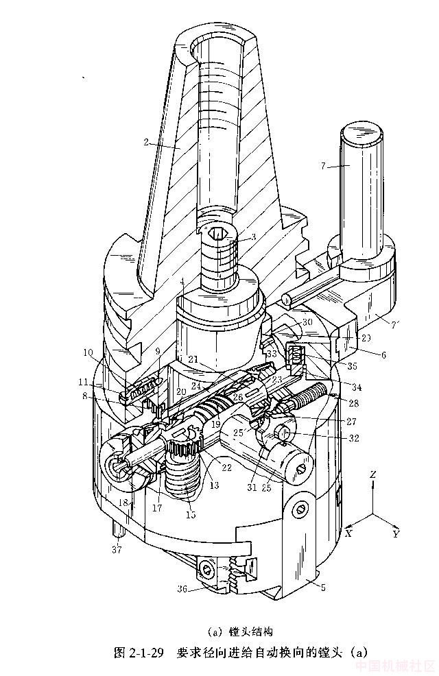

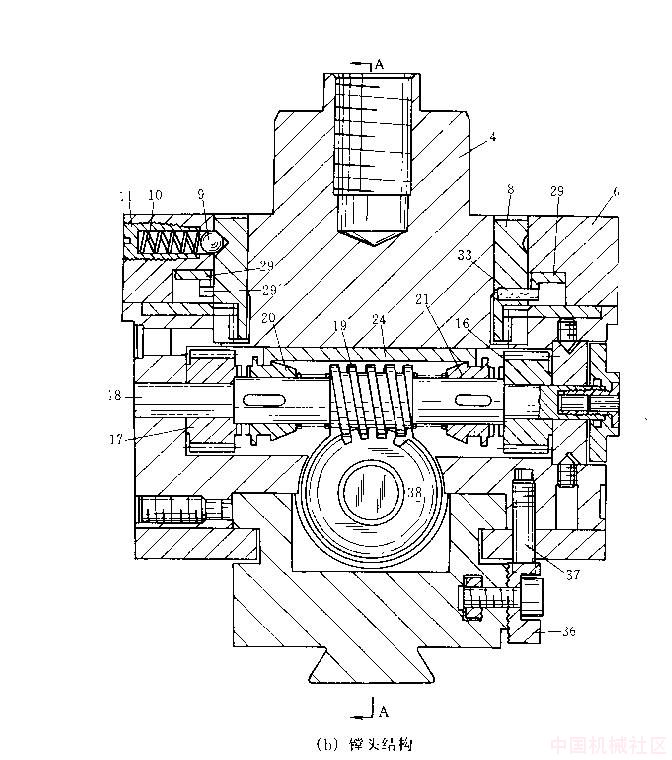

(1)进给传动结构
    图2—1—29表示镗头上端为锥柄2、下端为滑块5、中间为主体4及有关的各钟机构。当主体4及锥柄2装在镗床主轴上,随主轴转动时,环6及座7’以牢固连接在一起的杆7靠在机床的固定结构上防止转动:但是,在以下说明中,将主体4及锥柄视作固定不动,而将环6(连同构件7及7’)视作绕镗头的中心线转动。
    上体4与环6之间有齿轮8,环6内有弹簧10加压于钢球9,作用于齿轮8的球窝内,使齿轮8随环6—起转动,一对形状相同且对称于镗头中心线布置的齿轮13(图中只能看见一个);与齿轮8啮合。两个齿轮13的下部有螺旋齿轮15分别与轴18上可自由转动的齿轮17及16(图b)啮合。齿轮8的转动经齿轮13及15使齿轮16及17转动,齿轮16及17的转动方向相反。轴18上有离合器环20和21,用链连接,在套筒24推动下可轴向左右移动,分别使轴18经过环20或21随齿轮17或16转动。轴18经蜗杆19、蜗轮38、蜗轮孔内的螺母螺纹及螺杆39(图c)使滑块5作y向进给运动。轴18的转动力向决定进给运动的方向。
    用搬手插入柱25外端面的扳手孔,转动柱25,可以经过其内端的偏心销26拨动套24左右移动,从而改变进给运动的方向。主体4内有钢球25’、弹簧27及调节螺钉28,组成定位器,作用于柱25上的球窝,使柱25转动后能保持位置稳定。
(2)自动换向结构

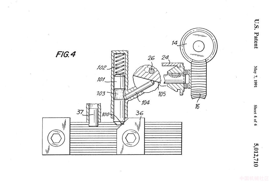

    进给运动行程终点有档铁36作用于主体4上的杆37,使进给停止。于是齿轮8不能转动.钢球9从齿轮8的球窝内脱出,这时环6与齿轮8之间发生相对转动。
    环6上有圆周匀布的一系列垂直销34,有弹簧35加压,其下方有托环29。托环29下侧有若干突出部(凸轮工作面)29’(图b),轮8有若干横销33,当环6的钢球9在齿轮8窝内时,销33作用于突出部29’,使托环29上升到图不位理,支撑垂直销34个向下移动。当环6与齿轮8相对转动,钢球9离开齿轮8的窝时,横销33逐渐离开突出部29’,于是托环29及垂直销34一起下降一个距离,环6带动向下伸出的垂直销34。以其下端拨动主体4内轴32上的一个异形轮31转动一个角度,后者拨动柱25转动,并经销26拨动套24向左移动,改变离合器及轴18的前述离合关系和传动方向,从而改变滑块5的进给运动方向。进给方向改变之后,挡铁36和杆37之间酌抗力消失,于是环6的钢球9重新进入齿轮8的窝内,横销33重新使环29及垂直销34上移复位。
    换向后的进给运动再次到达极限位置时,行程另一端的挡铁36作用于杆37,垂直销34再次下降。这时,需令机床主轴反转[数控机床不难自动反转,指定转数,如2—3转),以便垂直销将轮3l及柱25反向拨回,使轴18及进给传动回到原方向。然后再令机床恢复正常运行。

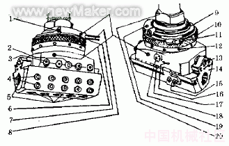

多功能旋转切削刀架的选用
作者:哈尔滨工量数控刀具有限责任公司 侯立中 解晓东
    GWT型多功能旋转切削刀架是哈尔滨工量数控刀具有限责任公司开发的通用型机床附件。该产品设计合理,采用先进的组合式结构,具有自动进给机构、微进给机构、过载保护装置以及孔类(K类)、燕尾类(V类)、KJ类、VJ类等四大类刀具接口。该刀架具有传动精度自动补偿功能,可保证加工过程中的使用精度。多功能旋转切削刀架可按GB、JB、ISO、DIN、MAS 等标准制造安装锥柄,适用于在加工中心、柔性自动生产线、数控机床、普通镗铣床、钻床、车床等加工设备上使用。采用该刀架可扩大机床加工范围,充分发挥各类机床及设备的加工能力。
1 结构特点
图1 GWT-K型多功能旋转刀架结构
    GWT-K型多功能旋转刀架的结构如图1所示。该刀架具有以下结构特点:
1) 自动进给机构:可自动切削平面、内外圆上的环形沟槽、内外圆上的锥面等。内设8 ~ 16 级自动进给量,可供切削加工时选用最佳切削用量,有利于提高加工质量和加工效率。
2) 微进给机构和快速进给机构:具有在加工过程中进行快速调速、快速进给以及微调、微量进给等功能。在扩孔、镗孔、镗切外圆及切削螺纹时可确保工作精度。
3) 过载保护装置:可防止切削加工过程中由于超负荷而引发事故。
4) 限位装置:可防止切削加工过程中工作行程超程;同时具有加工尺寸定位功能,可防止成批加工零件尺寸超差。
5) 传动精度自动补偿机构:当刀架内部零件磨损后,可对传动精度进行自动补偿,保证刀架正常运行;刀架工作精度可达±0.004mm。

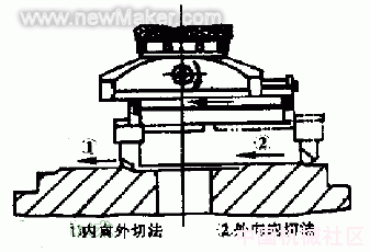

7) 锥度镗削
    旋转切削刀架可完成多种切削加工。以锥度的镗削加工为例:锥度镗削可采用内向外切法或外向内切法(见图3)。
图3 锥度镗削示意图
    镗削加工锥度由滑体刀架14的径向进给运动与机床工作台(或主轴)的进给运动合成而成,这两种运动的进给量之比决定了被加工锥度的大小。在给定了被加工锥角α并在刀架进给范围内选择了刀架进给量ST后,即可计算出机床工作台(或主轴)进给量Sm为    Sm=STctg(α/2)
