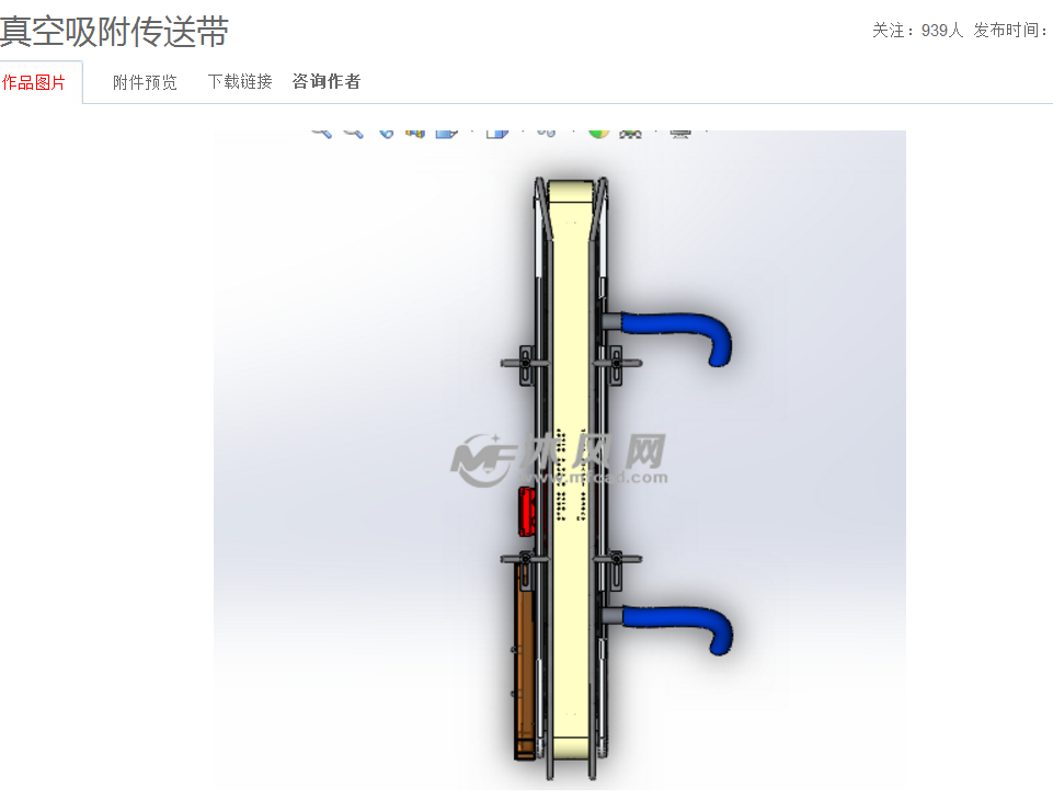

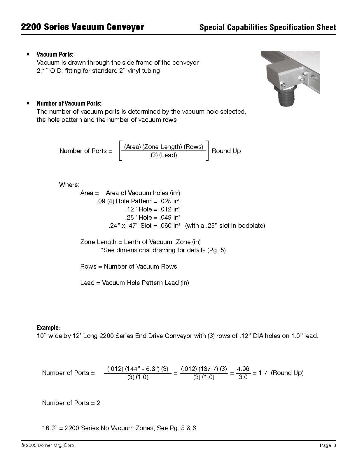

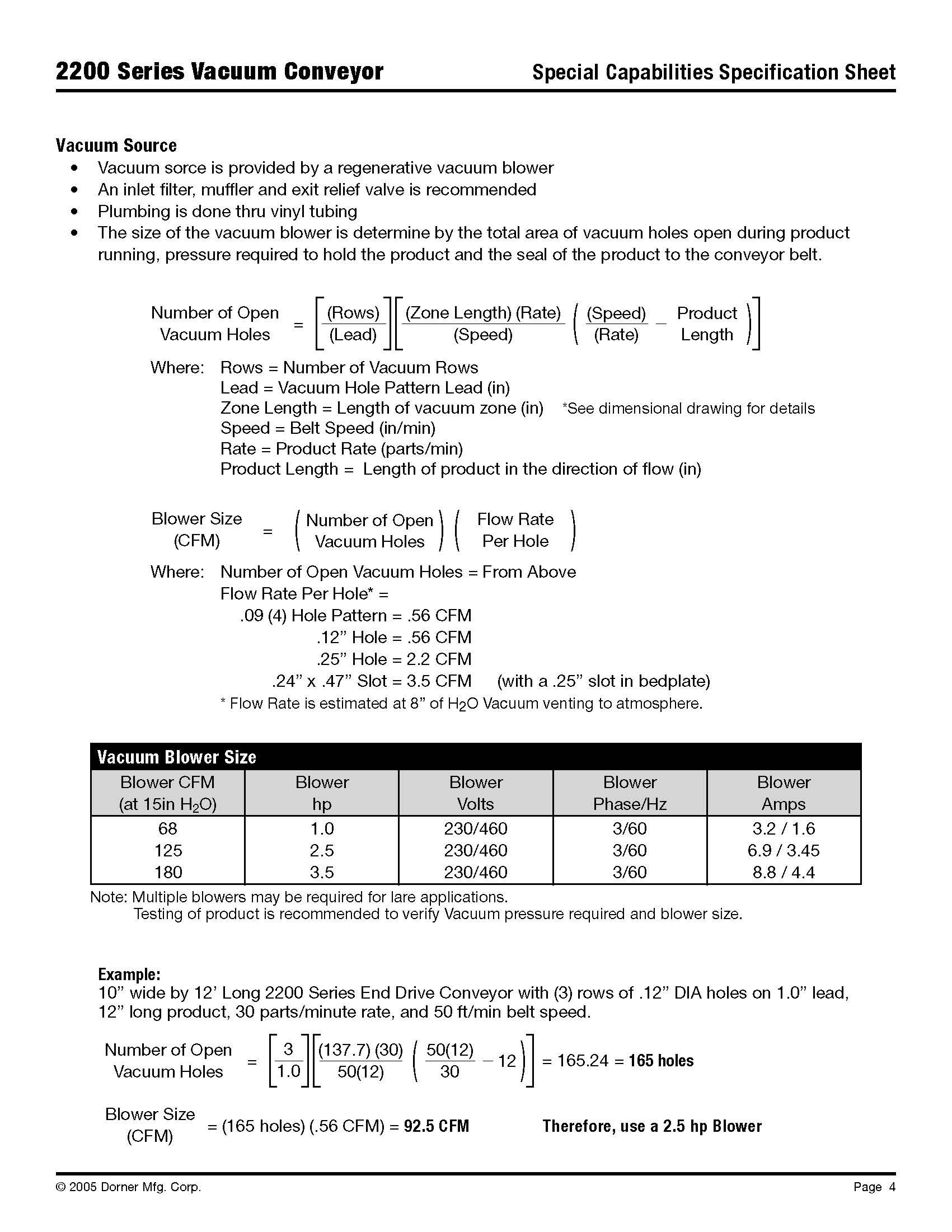

专业厂商样本上参数描述很清楚:
发表于 2021-3-13 14:59:42 | 显示全部楼层
ahway 发表于 2018-3-26 14:41
专业厂商样本上参数描述很清楚:
这个资料太好了。兄弟 赞一个
发表于 2021-11-12 14:36:29 | 显示全部楼层
专业厂商样本上参数描述很清楚:
求分享这个资料,994410571@qq.com
