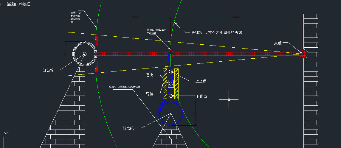

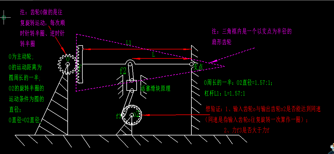

帮忙看看:1、两个齿轮是否能达到同速;2、两个输入端是否比输出端的力增大(齿轮o为输入端)

画个3D模拟下比较好,从0点位置的垂直位移和中间点的垂直位移是不同的,我想不会完全同步

1,不能同速。
2、大于
发表于 2018-3-21 23:03:32 | 显示全部楼层
理想情况,这个输入齿条的行程和滑块行程的比例也是1.57:1,输入的力虽然小了但行程大了,实际做功一样的,大概就是这样。所以没有必要这就是脱裤子放屁 费事。
发表于 2018-3-21 23:21:43 | 显示全部楼层
1、不匀速。O匀速转动,后面双连杆、齿轮转动带来变化的传动角,从而带来变化的速度分量,转速差在o2连杆运行到死点的时候达到最大;
2、力随着传动角的变化而不断周期性变化

发表于 2018-3-21 23:28:13 | 显示全部楼层
我算出来是O的转速大于O3的速度,即n>n3
那么,根据T=9550P/n  和P=P3,R=R3,若不考虑机械损失,
则T*n=T3*n3,所以,T<T3,即f*R<f3*R3
最后得出:f<f3
我觉得你的图画的好像也不对,恕我直说。可以继续展开讨论。

肯定行不通!。除非旋转为主动,输出摆动。
发表于 2018-3-22 09:07:43 | 显示全部楼层
1.两个齿轮转速不同。
2.输出端力增大两倍。

我上传了一个附件   是cad2000版的    你打开   用标注问一下尺寸   我用数据标注没有任何问题
