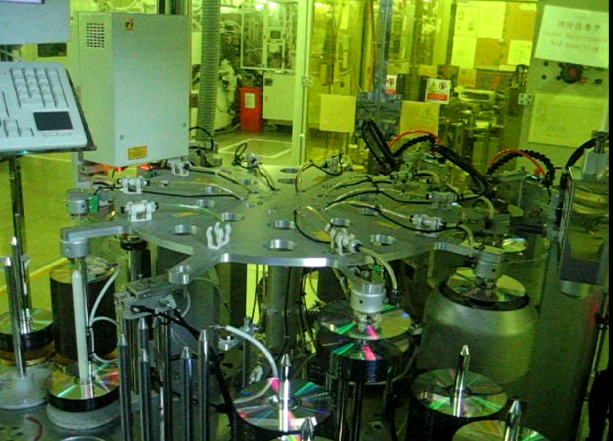

            各位大神,有谁设计过光盘摆渡机,请教下,如何实现从堆叠的光盘中取出一张光盘,谢谢。
           (图片来自网络)
图片来源网络。

 楼主| 发表于 2018-3-20 17:00:07 | 显示全部楼层
谢谢楼上的回答。我再补充一下,设备不接气,不能用吸盘,而且吸盘不耐用。我司现有的是电磁式,但存在掉碟情况,所以要改进。

发表于 2018-3-20 16:52:55 | 显示全部楼层
吸附式机械手,抓取
发表于 2018-3-20 16:54:56 | 显示全部楼层
光盘的话,一个吸盘应该能搞掂了吧。
发表于 2018-3-20 17:30:28 | 显示全部楼层
碟片应该是中间厚 圆周薄 用卡爪卡圆周吧
 楼主| 发表于 2018-3-20 18:30:09 | 显示全部楼层
谢谢你的回答,如果空间够位的话,确实可以考虑卡圆周。可惜空间不够,卡不了。
发表于 2018-3-20 20:07:20 | 显示全部楼层
反卡内孔吧
发表于 2018-3-20 20:37:57 | 显示全部楼层
这种不行吗
发表于 2018-3-20 21:51:00 | 显示全部楼层
我觉得7楼内孔反抓方案可以试试
8楼第一张图是用吸的吧
看着是盘状 感觉应该不会旋转 气管会扯住
有哪位大神能看的明白点
发表于 2018-3-20 22:14:54 | 显示全部楼层
吸附式机械手,确实不错
