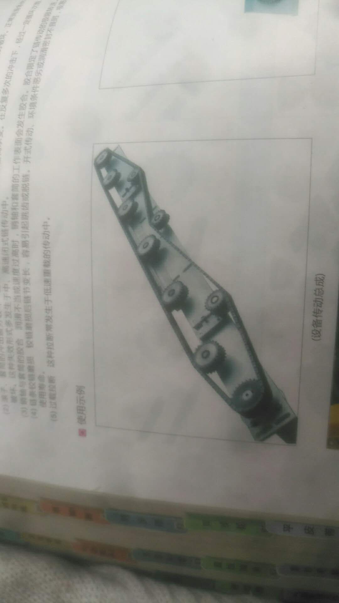

链轮结构,找找茬
发表于 2018-3-20 14:07:23 | 显示全部楼层 |阅读模式
这是一个选项资料上的链轮使用示例,今天偶尔翻看被领导看着了,说这个结构有毛病。我没找到。各位大神能否看到其中的毛病,指点一二

 楼主| 发表于 2018-3-20 14:08:35 | 显示全部楼层
补上图9 ]  n3 q8 }1 b3 c1 b6 r; o% I# R) q7 h
发表于 2018-3-20 14:24:35 | 显示全部楼层
我的拙见。下层链条的形状现在是“W”型的,改成M"型的可以增大两端链轮的“包角”?4 h7 x$ V( G$ n( F
               因为驱动轮肯定是两个端轮或者其中之一,包角增大可以提高链条寿命。
发表于 2018-3-20 14:42:36 | 显示全部楼层
下面中间三个链轮有什么用?
9 |% }, w! P) G4 r  Y随便说一下
发表于 2018-3-20 14:45:31 | 显示全部楼层
张紧轮的问题吧
发表于 2018-3-20 15:32:29 | 显示全部楼层
中间链轮的啮合齿数太少。
回复 支持 2 反对 0

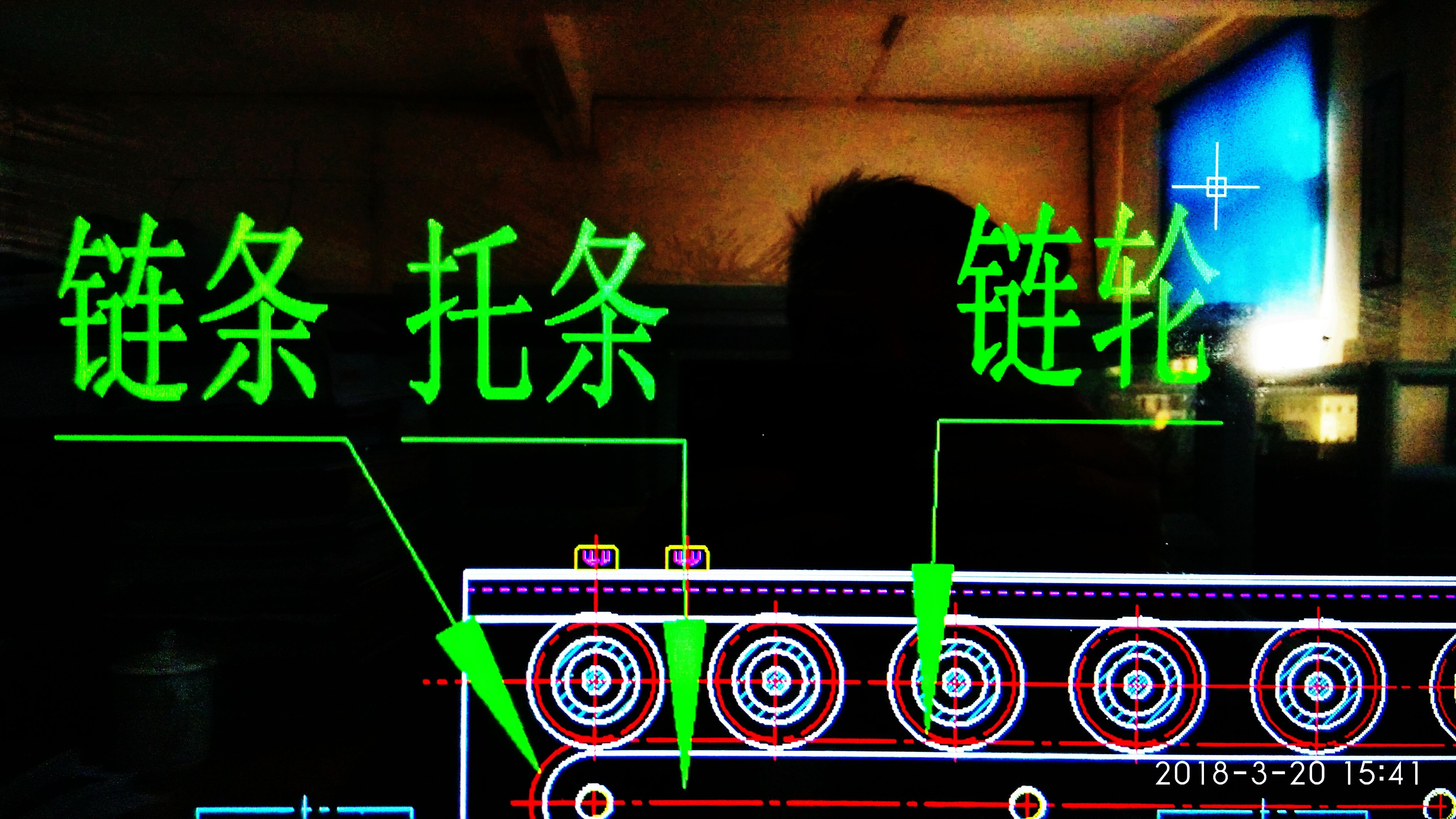

发表于 2018-3-20 15:45:47 | 显示全部楼层
底下中心在一直线上几个链轮挂的齿比较少,因为链条使用一段时间会变长,这样容易打滑带不动,有两种解决办法:一是增加张紧链轮,让它啮合的齿多一点;二是增加一个托条,让链条不会脱离链轮,如下图 IMG_20180320_154239.jpg

发表于 2018-3-20 17:03:17 | 显示全部楼层
中间几个轮应该就是起到把链条托起来的作用,不然链条自重会产生很大的拉力
发表于 2018-3-20 17:23:03 | 显示全部楼层
不说那么多轮子有多大的作用,下边绷的紧而上边会跳,转起来会卡的。% h2 ~- R7 T7 U4 V7 b/ E9 Y
建议两端改大一点的轮子,上边用托板,下边放松。
发表于 2018-3-20 20:28:41 | 显示全部楼层
涨紧轮外调是不是已经达到极限啦,如果再往外一点就没法调了吧
