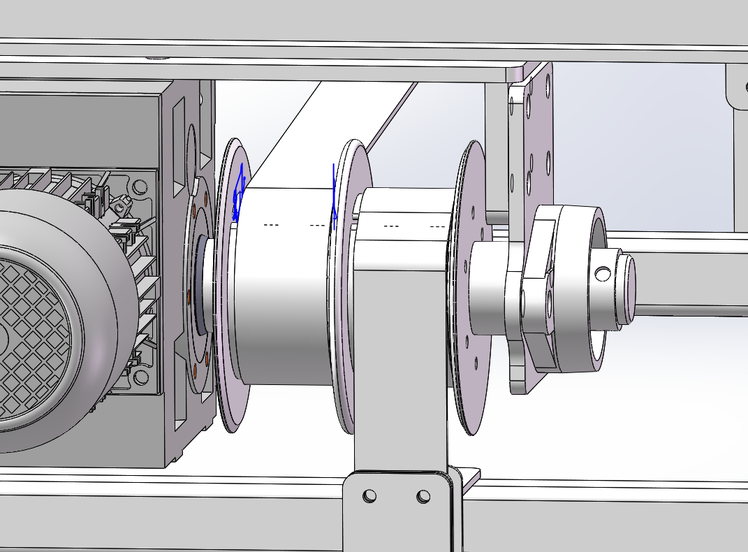

如图所示,一个提升机,带轮槽的宽度比平皮带要宽多少最为合适?谢谢!

皮带中间有没有导条?

皮带中间有没有导条?
你好 没有导条 就是提升用的皮带 蜷曲带拉升用 不是输送带
发表于 2018-3-19 16:28:56 | 显示全部楼层
吊带轮的宽度略大于吊带的宽度即可,另外,吊带轮两边内侧做较大的斜面导向
发表于 2018-3-19 16:49:05 | 显示全部楼层
提升你用平皮带合适吗?不担心打滑?
发表于 2018-3-19 19:37:12 | 显示全部楼层
单边2.5毫米了。

 楼主| 发表于 2018-3-20 08:44:48 | 显示全部楼层
谢谢~
 楼主| 发表于 2018-3-20 08:45:18 | 显示全部楼层
感觉可以 我这个皮带60宽 单边留个5mm
 楼主| 发表于 2018-3-20 08:47:38 | 显示全部楼层
XT52000 发表于 2018-3-19 16:49
提升你用平皮带合适吗?不担心打滑?
蜷曲带 可以的 我知道你想说可以用齿形带 但我这种情况不适用
