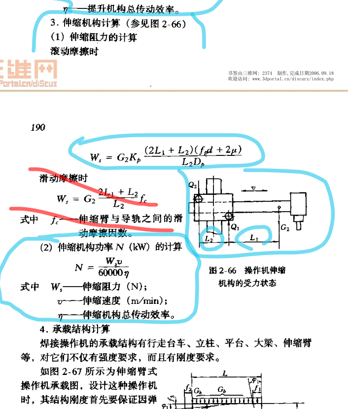

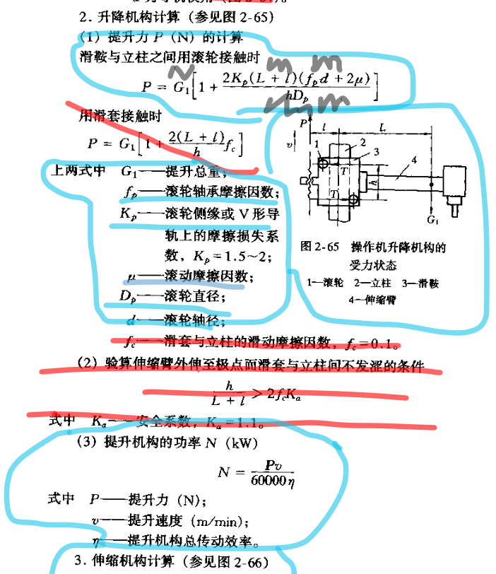

设计求助:焊接操作机滑台、导轮轨道部分

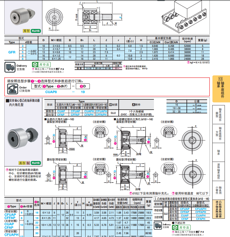

 楼主| 发表于 2018-3-17 11:33:25 | 显示全部楼层
xiaobing86203 发表于 2018-3-17 09:28
凸轮轴承随动器:是如附图这种,只能用在导向滚轮,功能多用于自动化导向部件,无法用于重载情况下,这种我 ...
这样啊,我查过米思米网站上这玩意的参数,感觉重载还行的样子啊,是不是因为大小区别大啊?
米思米
米思米
老哥你看一下,这里我之前笔记是准备采取这种滚轮和导轨副的,也就是书中所属的第一种算式。
但是如果用滑块和导轨的话,和书中提到的滑套还是不一样的吧?
后又指出滑动摩擦系数,滚珠滑块导轨副应该是滚动摩擦吧?
