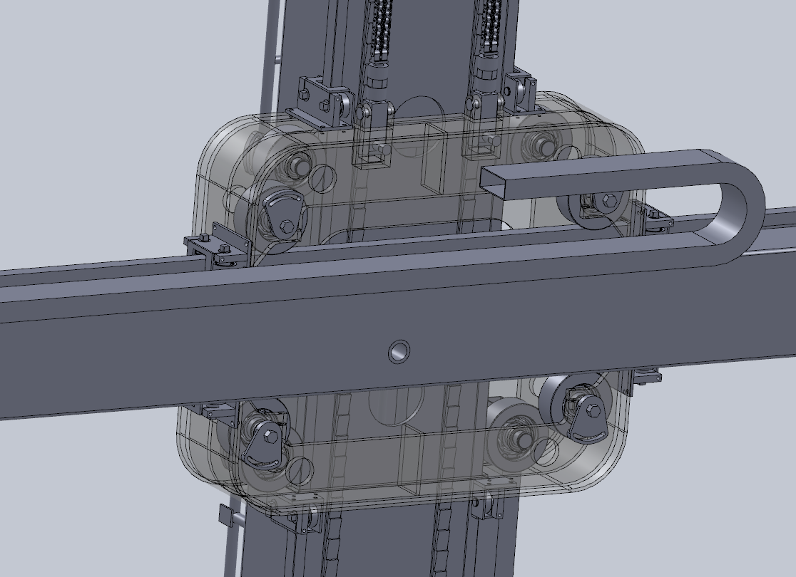

焊接操作机滑鞍
焊接操作机滑鞍
       如图,在参考一个焊接操作机的设计图,滑台部分的导轨和滚轮用的是什么呢?没找到相关的资料和标准,看上去像是凸轮轴承随动器,望见多识广的人解惑。
参与人数 1威望 +30 收起 理由
老鹰 + 30
 楼主| 发表于 2018-3-16 23:18:39 | 显示全部楼层
或是轴承外圈直接接触导轨,中间轴用偏心轴调整间隙,螺母锁紧轴杆与滑座连接板
这个焊渣飞不了那么高,用平面导轨也可以  发表于 2018-3-17 07:39
发表于 2018-3-16 23:29:29 | 显示全部楼层
个人理解,建议用光轴做轨道,用平面,上面容易积焊渣。
发表于 2018-3-16 23:30:39 | 显示全部楼层
另外,不交代负载,行程,速度,大侠们不好细说
 楼主| 发表于 2018-3-16 23:35:33 | 显示全部楼层
横臂用的矩形管每米57.64kg,总长4m,截面长250每米,宽150mm,臂满载300kg,立柱用的矩形管截面400*300mm的,伸缩和升降行程都是3米。
 楼主| 发表于 2018-3-16 23:37:22 | 显示全部楼层
看了下网上的焊接操作机都是这种平面轨道的,但是不知道具体的型号或者种类,国标里全是滑块导轨,没有这种轮子的
就是用滑块导轨,不要用这种,还有就是最好的上面一条,侧面一条,这样受力才好。当然这是自己设计的,我也是自己做的。  发表于 2018-3-17 08:30
发表于 2018-3-17 07:41:28 | 显示全部楼层
建议你用直线导轨配滑块,不要用现在这种,这种装配导轨双侧的定位块和导轨之间摩擦大,磨损厉害,用不了多久就失去精度。
发表于 2018-3-17 09:28:01 | 显示全部楼层
凸轮轴承随动器:是如附图这种,只能用在导向滚轮,功能多用于自动化导向部件,无法用于重载情况下,这种我之前也用过,确认受不了多大得力,最多也就20kg。你图片上得那种,应该是内孔装入了一个角接触球轴承,外圈是一个自制加工得套盖,材料可选Cr12,或Cr12MoV,再热处理HRC52-55,就能满足你得工况了。
发表于 2018-3-17 09:36:39 | 显示全部楼层
3000X3000这么大的操作机基本都是你这种结构,淬火导轨加自制钢轮。
主要用来干大筒子环缝的,所以对本身结构精度要求不高,前面焊头可调。
