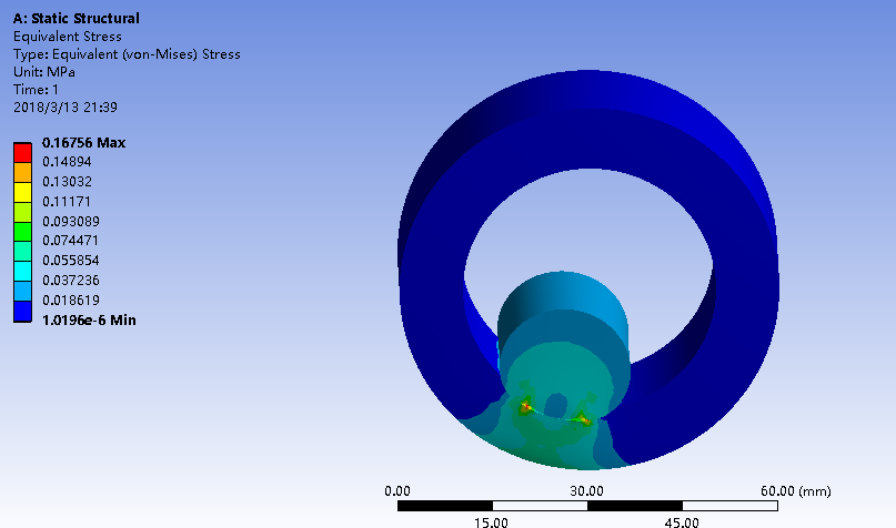

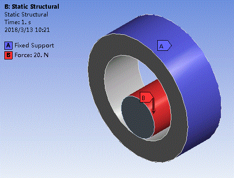

我用的是15.0,用workbench模拟两个圆柱的内接触,接触类型设置的不分离(No separation),最后应力不对称,后来找人拿18.0和16.0做了一遍,结果又对称了,这是为什么?结果跟版本之间有关系吗,还是我电脑出问题了?

加载
加载
我的结果
我的结果
18.0的结果
18.0的结果
发表于 2018-3-14 11:44:33 | 显示全部楼层
跟版本没关系。
发表于 2018-3-14 13:21:56 | 显示全部楼层
划分网格后 ,网格没对称,网格没画好不可能像我们想的那样对称的。
发表于 2018-3-14 13:57:57 | 显示全部楼层
这个肯定是网络划分的不同,导致你在网络接触时发生错误的联接。
发表于 2018-3-14 14:00:33 | 显示全部楼层
如果与版本有关系,那ansys早倒闭了,拜托用脑子想想
