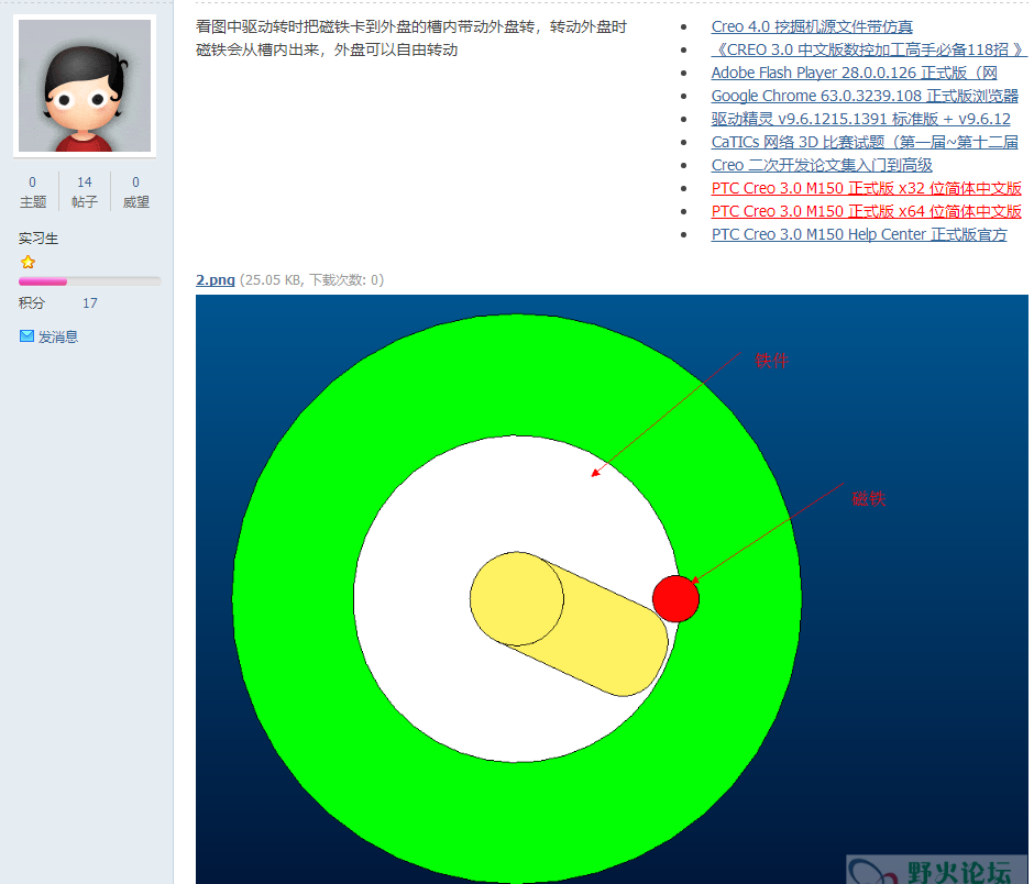

类似飞轮的结构,如何实现反转不卡死

我给你画个简图,参考一下,抛砖引玉而已。
向大师;
我您给的思路我模拟了,就是解决销钉复位过程会遇到卡死;思考了一下午还没搞定;应该必须有作用力使过度转盘移动,才能松开销钉和马达传动之间楔合分离;我改成了杠杆楔合;望指教
端部做成锥形更好  发表于 2018-3-14 16:50
回转弹簧复位,电机轴回退一点儿,销子在弹簧作用下回复  发表于 2018-3-14 16:48
 楼主| 发表于 2018-3-14 16:53:13 | 显示全部楼层
另一个坛子给的意见 ,给我觉得可行不,如果这样能成功工艺和材料节省一大截;
 楼主| 发表于 2018-3-14 17:01:02 | 显示全部楼层
梦西南 发表于 2018-3-14 16:46
向大师;
我您给的思路我模拟了,就是解决销钉复位过程会遇到卡死;思考了一下午还没搞定;应该必须有作 ...
我再修正下,估计弹簧的强度要做考虑,弹簧能够使电机及过渡盘回转到销钉能够退回的空间;
目前来看:电机是回退不动,因为采用了2级行星减速 64,只能过渡轮回转,但是过渡轮回转应该就受销钉或者杠杆的影响,刚好卡死
 楼主| 发表于 2018-3-14 17:06:14 | 显示全部楼层
向大师;
按您的方案思路,如果弹簧回转弹簧够强,虽然电机不会回转,是不是会使过渡轮和转盘一起移动呢?
这样就有了销钉回退的空间;(这样的我软件模拟不出可能我装配问题,再看看)
发表于 2018-3-15 08:08:54 | 显示全部楼层
正解:单向轴承

 楼主| 发表于 2018-4-21 15:05:58 | 显示全部楼层
经过反复试验,已经完成结构;
最终采用了 棘轮弹力结构 微调弹力实现顺时针的主动旋转和 逆时针的从动旋转,材料耐磨POM ;目前模具正在调试中;
感谢各位期间给予的指导和建议;
