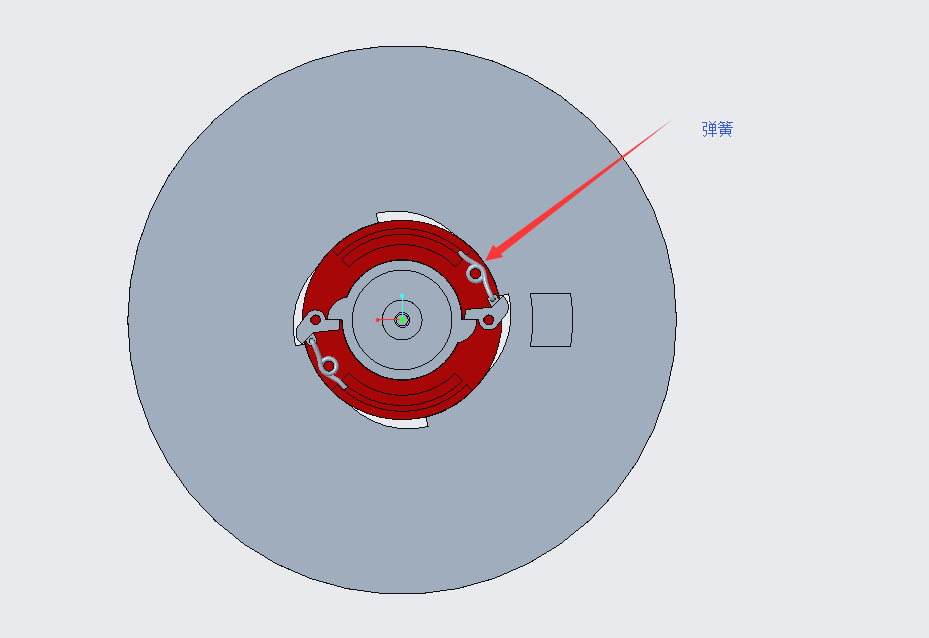

类似飞轮的结构,如何实现反转不卡死

您这个就是 自行车飞轮结构,也就是棘轮;
特点是只能同向,而我这个结构需要反向运动不干涉,应该需要紧张轮或者离合结构;

产品有电机驱动,再电机驱动停止后可以通过外力让转盘顺时针旋转
在电机驱动的轮子和大盘轮之间增加一个过渡盘,在过渡盘内部设计机构,(但是,只适合过渡盘只能逆时针转)

受教,这个过渡盘就类似于离合了把?
目前比较棘手的问题就是我这个可以操作空间直径只有23mm 要放驱动电机的驱动轮,直径12mm 这是含有行星减速箱的尺寸;然后就是过渡盘(离合结构)
产品结构强度要求并不大,就是尺寸空间太小了;

离合器现实,棘轮冲击大,容易坏。
我给你画个简图,参考一下,抛砖引玉而已。

哈哈感谢指导!果然大神想法决定了高度啊
您这样做工艺简单了很多,我昨天做的复杂啦
太感谢了,我今天完善下 ,完了传上来;
你是个挨冻脑子的人,也有思想。好好做,你会赢!!!  发表于 2018-3-14 10:45
还有复位问题要满足:中间盘不能顺时针转;驱动轴不能使自锁的。才能使用!  发表于 2018-3-14 10:41

题目的逻辑就有问题,下面两个都要实现:
1、内部逆时针转动时外部也要逆时针转动,就是不允许外部相对于内部做顺时针转动;
2、内部不动允许外部顺时针动,就是说允许外部相对于内部做顺时针动;
两者矛盾。
所以必须引入其他的控制量才行,单纯利用内部外部的相对转动方向是不可能实现的。

这样实际运用会不会遇到卡死?
还没做模拟,给我给点意见
