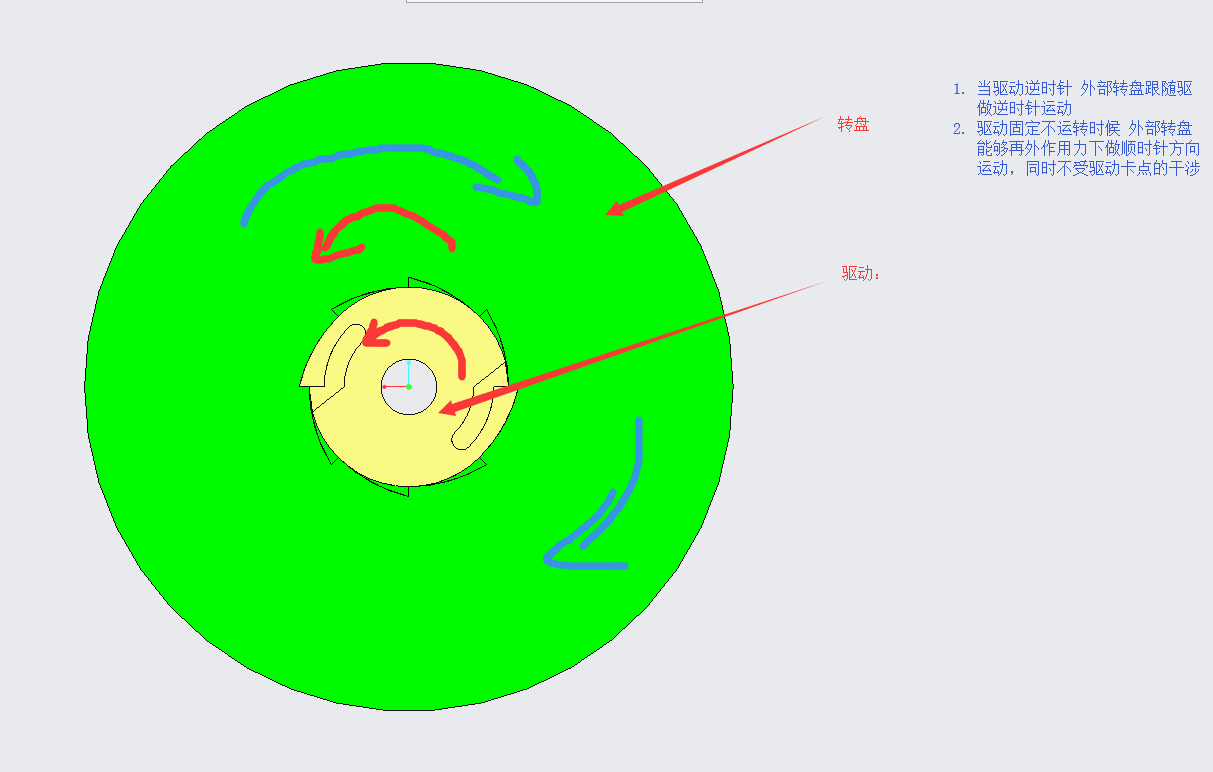

请教 大神这个怎么实现,
1. 当内部驱动转盘逆时针运行时候外部转盘跟随做逆时针运动,
2. 当内部驱动转盘不动时候,外部转盘能在外力的作用下做顺时针运动,不受驱动的卡位限制!
之前想的类似飞轮(自行车飞轮)但是飞轮只能做同向运动
在线等,求大神指教

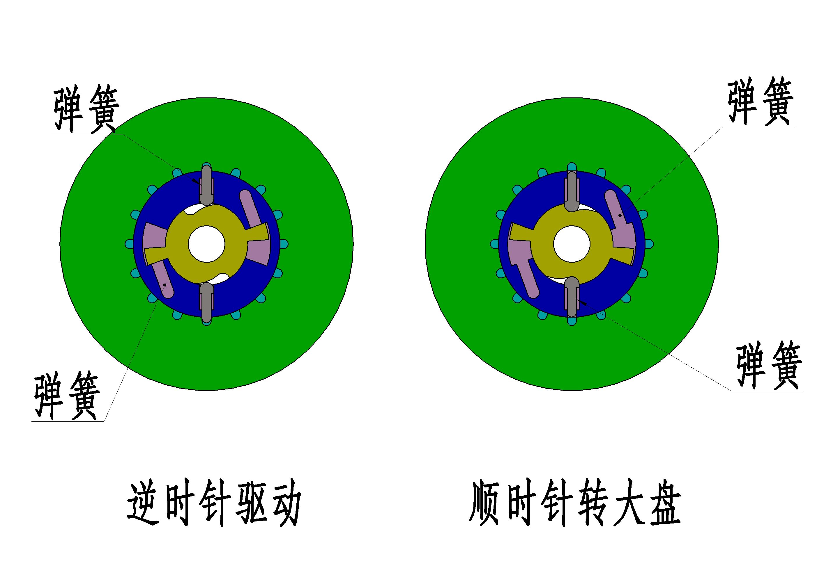

发表于 2018-3-13 21:26:00 | 显示全部楼层
我给你画个简图,参考一下,抛砖引玉而已。

设备功能要求必须这样吗?黄色动力轮有顺时针转的时候吗?

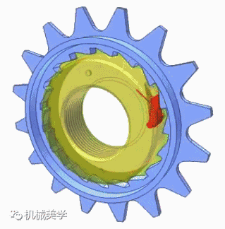

正个旋转运动方式不正是和自行车车轮的转动相反的吗,可以把棘轮机构的反装,并另外做一个涨紧机构,需要棘轮齿翘起时,便让它伸出。
发表于 2018-3-13 16:53:51 | 显示全部楼层
可以参考一下棘轮结构,类似于棘轮扳手的那种
发表于 2018-3-13 16:59:04 | 显示全部楼层
鼓式刹车,没有刹车的时候“棘”是趴在轮上的,轮随便转。
需要驱动轮逆时针转的时候,刹车把“棘”支起来。
发表于 2018-3-13 16:59:08 | 显示全部楼层
棘轮,哇哦
发表于 2018-3-13 18:18:28 | 显示全部楼层
这个怎么样?

感谢各位的回复:
由于驱动轮采用电机驱动行星轮减速运转,顺时针旋转转盘的话目前看来还是需要离合装置,(让转盘和驱动轮分离)
但是目前结构空间限制,估计的采用自动离合,通过弹簧来控制,
思路是:
1.弹簧将离合器张开 随时处于分离状态;
2.当电机引导驱动轮时驱动轮扭力大于弹簧张力,离合闭合,这时引导转盘做逆时针运动;
这时个思路,接下了实现后将继续上图,
各位大神给些建议,
是的,
产品有电机驱动,再电机驱动停止后可以通过外力让转盘顺时针旋转
