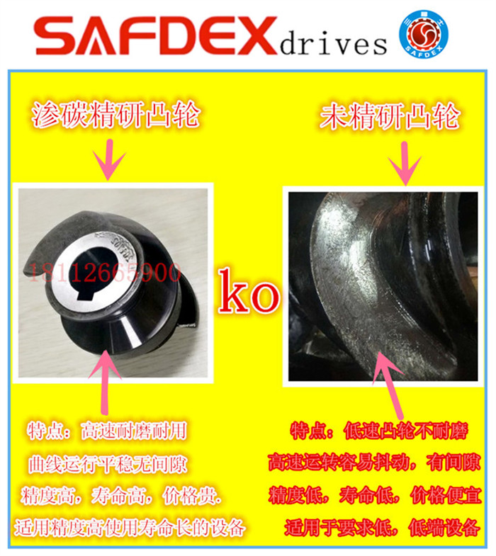

1:凸轮分割器主要由2大部件组成,入力轴凸轮和出力转塔配合凸轮滚子分度,其使用寿命,凸轮分割器质量好不好,凸轮是其核心件,好的凸轮一般需要高精密的加工设备,合理的加工曲线,表面处理等工艺,每一个步骤缺一项对于其质量都有很大的影响,比如其凸轮表面必须渗碳精研处理,以保证其转动的流畅性能和耐磨性,好的凸轮分割器其凸轮处理的好其寿命可长达10年,当然成本也高,目前市场上很多价格先对比较便宜的,一般都是在加工工艺等环节减少了加工的工艺和使用低端的生产设备加工的凸轮,其特点是在低速的设备运转状态下使用短时间一般都看不出明显的特征,但是不能跑高速,高速运转的时候容易出现转盘抖动,跑过位,断滚子等等,凸轮磨损快,间隙大.
