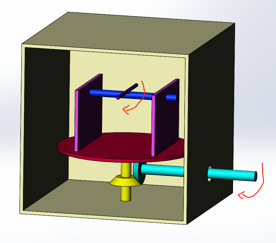

       如图所示,设计一个小机构,一个密闭的方形盒子内,要实现转盘转动,且转盘上面有一个圆柱状棒要如图空间旋转,两个运动独立互不干涉,请教各位大神谁有好的创意或者成熟的机构,指点指点。在此谢过啦!
发表于 2018-3-8 19:45:24 | 显示全部楼层
你这个
圆柱状棒要如图空间旋转
我表示没看明白是哪个方向。。。
估计是蓝色轴轴心自传。  发表于 2018-3-8 19:52

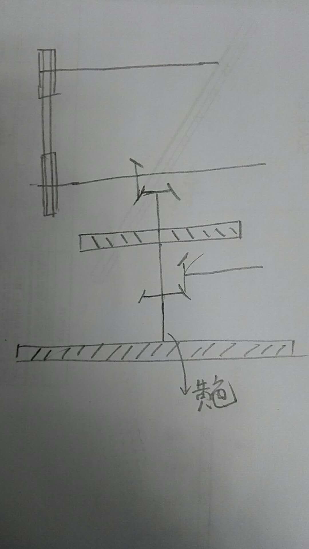

发表于 2018-3-8 19:50:21 | 显示全部楼层
楼主意思是否想让图中蓝色的周沿轴心旋转,如果是,把你下面的伞齿结构再上面蓝色轴上复制一套,但是蓝色轴上面的小杆要重新考虑。
发表于 2018-3-8 20:03:44 | 显示全部楼层
上面蓝色的需要另外的驱动还是只要自传就行?
发表于 2018-3-8 20:10:49 | 显示全部楼层
如果是大的蓝色轴旋转,就像蚂蚁大侠那样说,复制一套好了

发表于 2018-3-8 20:32:28 | 显示全部楼层
旋转机构落在推力球轴承上面,再用锥齿轮传动。
发表于 2018-3-8 21:44:23 | 显示全部楼层
实现转动的方法和结构很多,关键你还有什么具体要求,根据比如转速,精度要求等等方面,设计性价比更高的传动系统。
