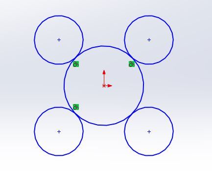

机械设计求解,怎样快速换沙轮
发表于 2018-3-7 16:20:53 | 显示全部楼层
现有的结构已经不可能了,除非大改结构做成悬臂式。
发表于 2018-3-7 16:46:37 | 显示全部楼层
楼上正解
发表于 2018-3-7 17:03:30 | 显示全部楼层
四周轴承,不知可否:
发表于 2018-3-7 17:14:10 | 显示全部楼层
如果砂轮组要求不是很高,试试把两边轴承座做成分体式,连轴承一起拿出来,单独换砂轮,不知是否可行。
分体轴承座
分体轴承座
轴承太小  发表于 2018-3-7 23:20
还不是要去拆轴承  发表于 2018-3-7 17:24
发表于 2018-3-7 17:29:54 | 显示全部楼层
建议将一端(无皮带端)做成一个固定的台阶轴,中间设计连接机构,然后和安装砂轮的轴配合,这样拆卸或许方便。还有一种就是加端面法兰和支撑,(砂轮轴端左旋螺纹)。
发表于 2018-3-7 17:33:24 | 显示全部楼层
把轴承座上部分拿开,轴承还是锁紧在芯轴上不动。砂轮穿出来,以前干过这事~~~
发表于 2018-3-7 19:57:35 | 显示全部楼层
做两套(轴承座+轴+砂轮+皮带轮),一套备用,换的时候整套更换,拆下来的一套换好砂轮又作备用.
发表于 2018-3-7 21:38:41 | 显示全部楼层
凹版印刷机的版辊更换也就那么几种方法,1、穿心轴加闷头,2、带轴版辊,也就是楼主这种,3、无轴装版,靠强大的气压两头顶住,这个更换速度最快,不过你这显然不适合
发表于 2018-3-7 22:35:33 | 显示全部楼层
换一种磨具呢?别自己设计,找现成的,问同行
发表于 2018-3-8 00:42:44 | 显示全部楼层
轴够粗的话可以在拆卸的那边做个轴承套 里面做粗螺纹 旋在轴上 旋转方向逆着轴的旋转方向 外面加长 做上六方或者四方 方便工具拆卸。
