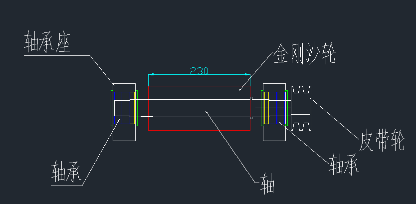

图是一台加工玻璃马赛克磨边的机器沙轮部分,由于沙轮的磨损很快,一般三天一换。图中的结构是换沙轮时必须先拆轴承,这样造成轴承损耗大不说还造成生产效率低,有什么好方法解决能不用拆轴承地快速换沙轮。

如果在既有结构上改的话思路可以考虑将砂轮的轴与传动轴做成快拆结构,拆卸时只需将砂轮的轴取出,轴承位上保留传动轴。这个需要评估轴的安全系数。
发表于 2018-3-7 15:21:22 | 显示全部楼层
悬臂轴可以不,那边装两排轴承

忘记一样补充:沙轮工作时3000转,要考虑安全性。

要考虑安全啊,工作时转速是3000转

左侧的轴承和座固定一起,轴承和轴的配合改成微间隙配合,拆卸时轴承和座整体拆卸,这样会方便不少。不知道说清楚没..。。。

你的方案确实是比图中好了点,问题是这连座一起拆,这一拆一装的生产效率还是提高不了多少啊,我的意思是能不能不拆轴承触决得了不?

轴端搞个涨紧套,这样不用将轴承强行敲进去敲出来磨损轴了。或搞个锥度配合,如钻头的锥柄。

好,谢谢你!我也在想用这个方案,想找个人来支持
