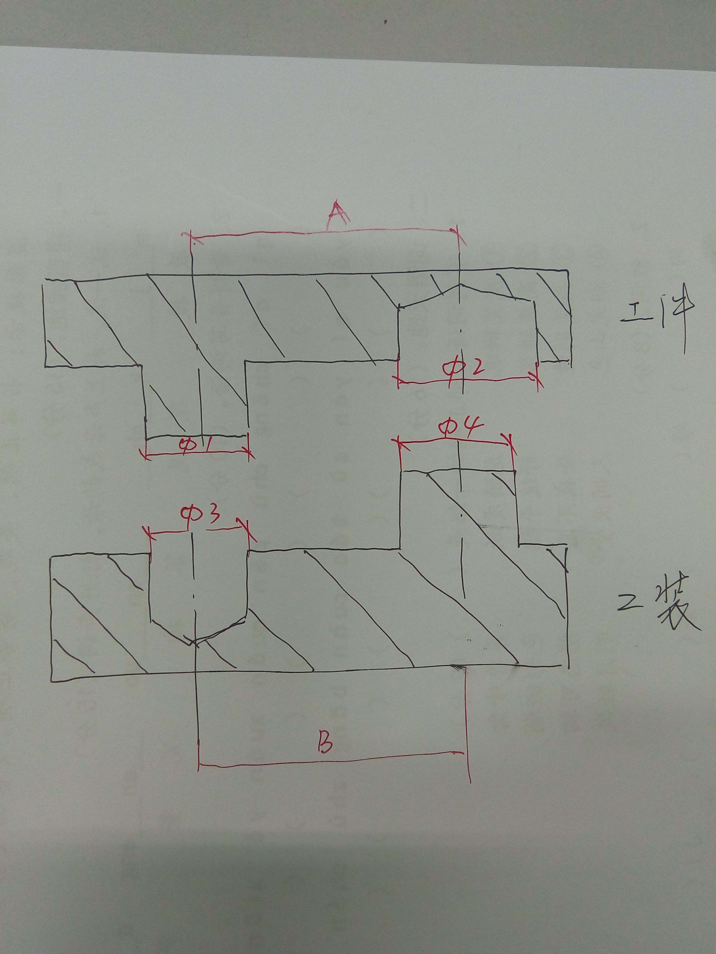

工装卡具公差一般是工件的三分之一
发表于 2018-3-9 18:21:48 | 显示全部楼层
根据楼主的描述,我画了个图。假设孔和轴的公差很好,都是0,如果A和B的公差是±0.5,那么工件不一定能装入工装。
发表于 2018-3-10 08:14:42 | 显示全部楼层
基孔制查找机械手册,选对应的轴加工公差就行

xxtrumpf 发表于 2018-3-9 18:210 G7 O" A( ]2 C
根据楼主的描述,我画了个图。假设孔和轴的公差很好,都是0,如果A和B的公差是±0.5,那么工件不一定能装入 ...
0 b4 K! H$ y5 U5 s& u0 PA与B的公差可以用位置度来保证,不会达到0.5的。你再仔细看一下我的问题的,你有点没弄懂我帖子的意思。不过多谢你的回复,还特意画了个图。哈哈。
. V3 l1 X1 B" l5 C5 F2 g3 e
发表于 2018-3-10 09:47:34 | 显示全部楼层
新手CN 发表于 2018-3-10 08:49
: E8 G- ^2 D. i. C4 A) r3 ZA与B的公差可以用位置度来保证,不会达到0.5的。你再仔细看一下我的问题的,你有点没弄懂我帖子的意思。 ...
, H0 y* P+ N6 W& E4 e: A" c. h
我觉着,你的位置度是一个范围,但工件和工装的配合间隙很小,有可能轴1和孔3可以配合,但由于位置度偏差,2和4发生错位导致无法装配。可能我理解有误,你还是弄个图上来看看。
发表于 2018-3-10 10:27:34 | 显示全部楼层
再看看形状公差,位置公差和尺寸公差之间的关系就明白了

工装上建议对10的孔用弹簧顶出的锥销,如用直销取10-0.12,-0.15,;25的孔不考虑工装制造的位置度都要25.6+0.02-+0.04了。制造工装的位置度是多少都要相应加大25的孔。
