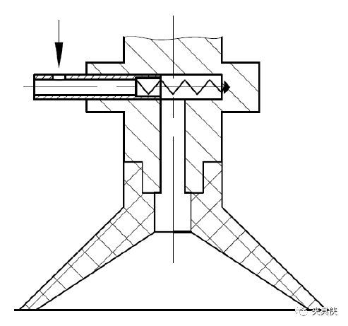

1.挤压式吸盘
吸盘内的空气由向下的挤压力排挤而出,使吸盘内部产生负压,形成吸力将物体吸住。用于抓取形状不大,厚度较薄且质量较轻的工件。
图9 挤压式吸盘结构图
