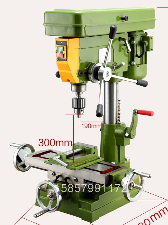

4 _: O0 _" C. O, k2 ]2 q6 ]3 `9 {大家好,请问这个台钻从哪个地方拆开可以一分为二最快捷?我说的是上下分开。请拆过的朋友指点下。

还有这个十字钳的固定螺栓在哪里?

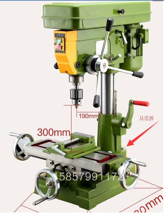

本帖最后由 未来第一站 于 2018-3-5 22:54 编辑 0 e$ G$ j5 t* _( g. Q
- E& p$ e/ g, A$ [- [/ \
从箭头处拆,两部分,底座,机头,看见那四个螺丝没?- S& x! `) a. D* H

( }4 H) [( O  G& @! F# |还有这个十字钳的固定螺栓在哪里?
% H7 P* ], l* E! K: b/ x台钳两边的槽穿螺栓,固定在工作台的T形槽里6 P3 v# w) j1 l' P8 d9 S0 a

未来第一站 发表于 2018-3-5 22:52: W, l2 c6 T! k" ^" G/ R2 i- Z
4 I  ~* }5 G4 ~$ Z正常拆开是把上头夹紧螺栓松开,上部直接向上抬下来就ok,拆立柱容易出问题

谢谢,我已经拆开来了5 j% r& x/ Y6 k
/ v; G1 a- c6 g: k& C2 x上面的机头把立柱夹得很紧。不知道有什么机关,我只好拆下面的底座和立柱的固定螺栓了。
. y4 c3 S5 L( s4 q) y( Y
你好,拆立柱为什么容易出问题啊。
