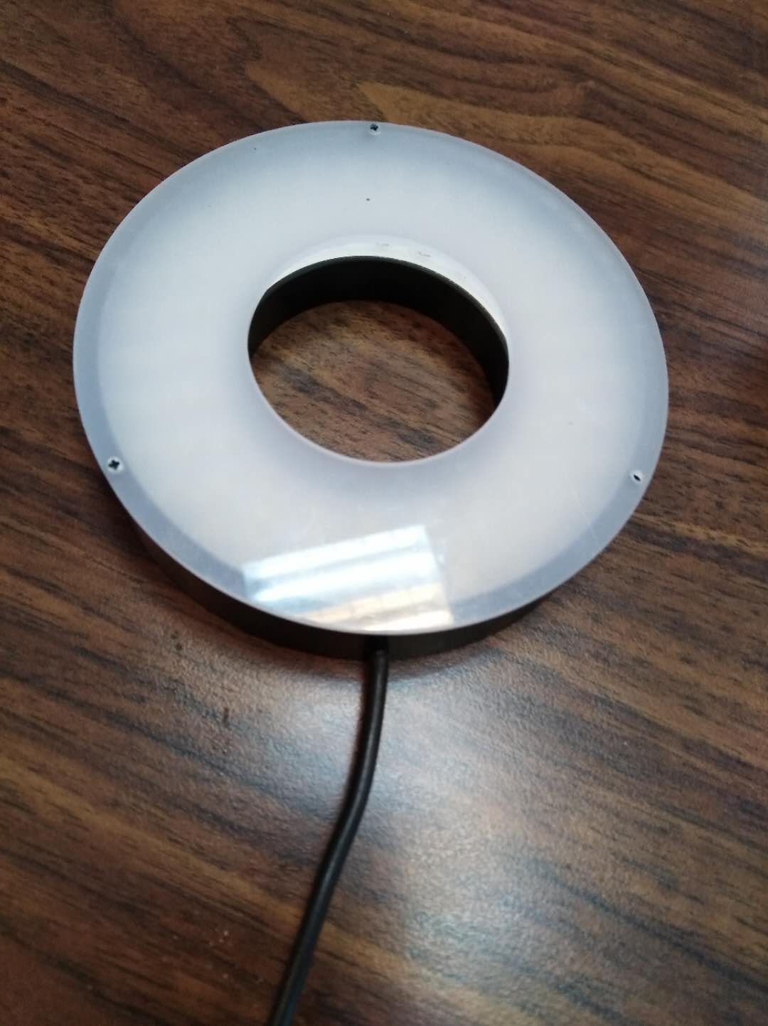

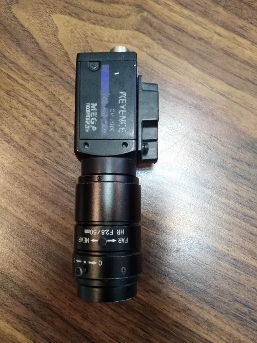

视觉检测系统,我去年底刚好有个项目也用到了;一般都是用基恩士得,选用要点有:1,产品得外形大小;相机是有摄像范围得,以500万像素为例,视野范围是150*80mm,这个精度可以到达正负0.15mm;尺寸再大一点也可以测,这样检测精度就要降低。2、产品得状态;相机有要求,你测得那个面要始终朝上,这就需要上料时,产品不能反面,否则就检测为不合格品。3、价格得承受能力。200万像素,一套15万;500万像素,一套20万。附图为实物产品照片,东西虽小,但是可以抵一辆小汽车了!!
你这价格也太贵了吧  发表于 2018-3-5 13:35

基恩士,土豪啊
小公司能有几个公司用得起?
