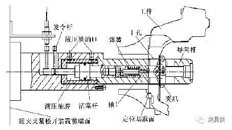

2.1:轻夹机构
转向节顺着导向杆(用I孔)人工将其推至随夹的定位面上,这时从液压油腔进入的压力油推动活塞杆将力作用在弹簧上,压缩弹簧,产生弹簧力推动轴I上的两个夹爪,夹爪从导向杆中伸出轻夹住工件(称为软压紧方式),夹紧力约在80N左右,尾部有发令杆进行发令,完成轻夹紧工件这个动作。这种软压紧方式产生的弹簧力小于自动定心及角向限位的力,使接下来的动作能够顺利并可靠地进行。
图3 轻夹机构示意图

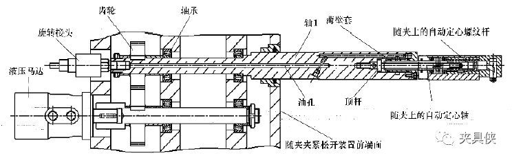

2.2:提供随夹自动定心的动力机构
该机构是提供随夹自动定心的动力机构。当工件轻夹紧后,这时启动液压马达,使其通过齿轮传递同时驱动三根轴一起运动(图4只示意出驱动一根轴1的情况),完成自动定心工件(转向节的D、E、F三点)的作用。薄壁套和顶杆都固定在轴1上,薄壁套为外购件可承受10MPa的压力,压力油从轴1后侧的旋转接头接入,通过中心油孔作用在薄壁套上,从而可靠的抱紧随夹上的自动定心螺纹杆(该定心螺纹杆已伸进薄壁套中),同时顶杆顶住随夹上自动定心的心轴,这样( 根轴同步顺时针转动,完成对工件的自动定心,反之,逆时针转动松开随夹上的自动定心机构。
图4 提供随夹自动定心动力机构示意图
