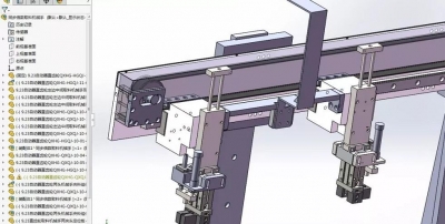

发表于 2018-2-21 21:35:19 | 显示全部楼层 |阅读模式
今天是大年初六了,想必很多社友都是在返程得路上了,祝大家返程一路顺风啊~
新的一年,新得开始!狗年大吉大利,顺风顺水。。。
特此发帖一机械设计数模分享:
总装配图
数模下载地址:https://pan.baidu.com/s/1eTA8ESa

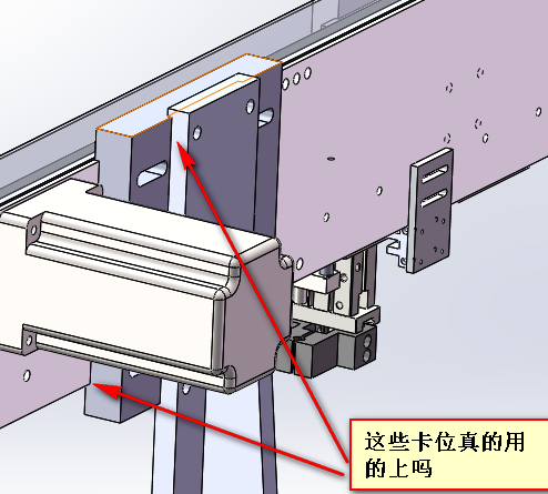

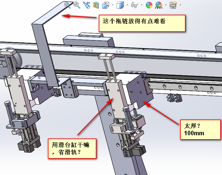

这个3D应该是LZ发的技术含量最低的一个3D了
不知道是不是LZ曾经的作品,这里发几个问题问问
2.需要空间我知道,我意思是他弄的布局不好看,我又不是没做过这种结构  发表于 2018-2-22 09:02
1.他这种卡位要保证水平,对加工装配要求都很高,而工况又不是重载,只是个夹爪而已,水平是靠夹爪那个子装配那里调出来的,你说保持机构稳定还说的过去,那个滑轨的槽没这么挖的吧  发表于 2018-2-22 09:02
1.卡位尽量保证了机构的水平 2.拖链需要空间+拖链放置需要宽度要求+(剩空间+伸缩)  发表于 2018-2-22 08:41

这是我之前同事设计得,确实不是本人设计,而且设计评审过程中这个版本得有些问题,我这里上传得版本放错了。至于你提得几个问题,基本上后面都改过了,那个滑台气缸选小了,型号已经加大;那个100厚得材质是铝合金,但也还是很笨重,后期都已经改掉了。
我觉得既然是夹爪,就用个普通2杆/3杆气缸得了,滑台缸还贵  发表于 2018-2-22 09:11
