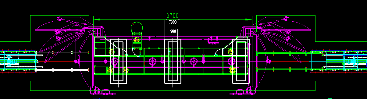

用什么机构可以把2段传输连接起来传动?

 楼主| 发表于 2018-2-24 09:30:54 | 显示全部楼层
见附件
发表于 2018-2-24 09:53:35 | 显示全部楼层
弄个斜坡,让小车溜坡,硬限位
易碎品  发表于 2018-2-24 12:49

带气缸的升降,伸缩滚轮组。纯机械的就是折叠地轨。
发表于 2019-12-15 15:31:28 | 显示全部楼层
不知道你的高温高压是什么玩意居然还能在里面有输送机构
那么针对你的设想,做如下动力机构。如果炉膛内的输送距离不远的话 则炉膛内不需要任何机构只需要几个支撑横杠。主动力和输送全部在外部。而外部设为两段输送,一段为皮带或者链条 一段为滚轮式钢架。第一段把货物输送至滚轮钢架上,然后由另一驱动器驱动钢架进入炉膛内,刚加上有很多轮子 钢架前段进入炉膛后轮子就落在横杠上也就是导轨了。这样就轻松的把无聊送进去了,到位后 一个机构将货物顶下来 钢架退回
发表于 2019-12-15 15:32:51 | 显示全部楼层
出炉膛也是同样的原理只不过多一个杠杆 将货物架起来
