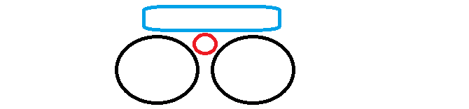

发表于 2018-2-13 08:55:30 | 显示全部楼层
传送带的或者棍子有圆角。不知道货品多大,如果不够长的话就会在圆角那里掉下去。
要么把工件放在较长的托盘上。
要么用机器人或者简易机械手把工件从外面的传输上抓起来,放到里面传输上。

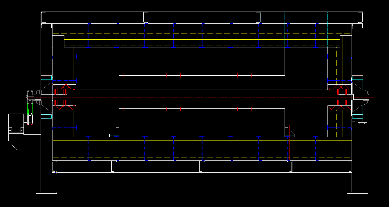

发表于 2018-2-13 09:08:29 | 显示全部楼层
炉子里面的一半不能伸出炉外墙壁吗?这样就可以连台电机分别控制了,如下图所示
那你慢慢想吧  发表于 2018-2-13 11:05
只想想办法,把两段传输连起来 通过外部的动力源带动里面的传输  发表于 2018-2-13 09:39
高温高压的炉子,全密封的 总不能把人家几百万的炉子 钻个洞吧  发表于 2018-2-13 09:38
发表于 2018-2-13 09:08:57 | 显示全部楼层
这张图
