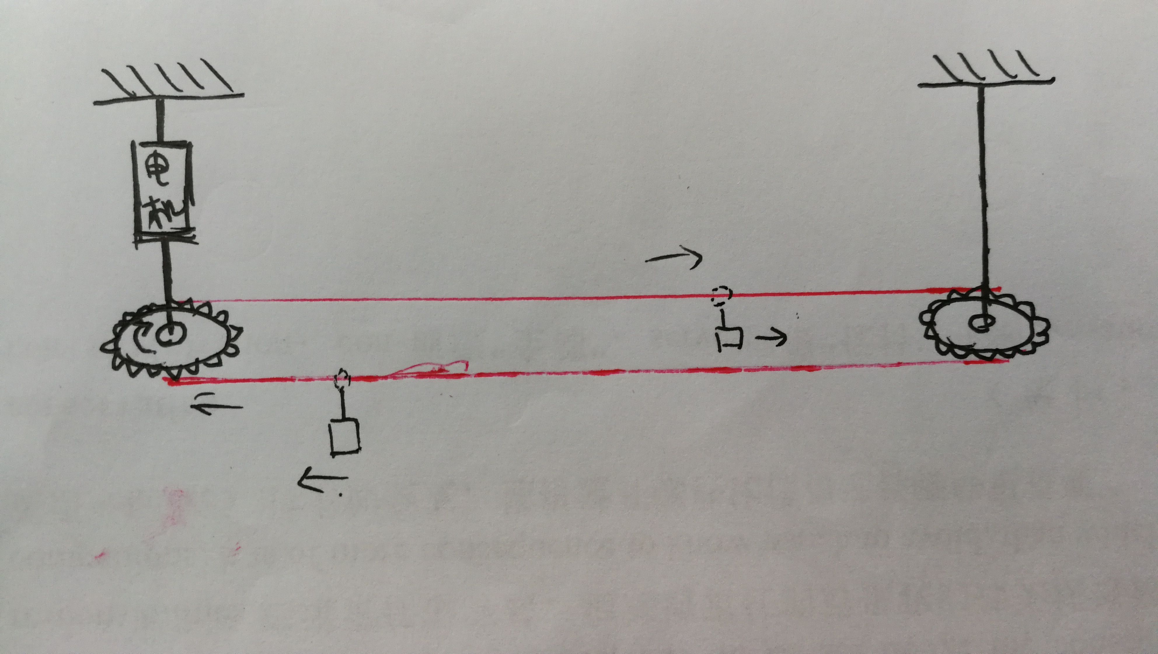

发表于 2018-2-5 11:49:23 | 显示全部楼层

嗯,我根据你的思路,加上支撑的凹槽轴承,如图1所示,话说这个支撑轴承的安装需不需要安置高一些(如图2所示)?

嗯,综合考虑了下还是垂直放置比较好,在程序里面多加一条反转指令就行。水平放置,重物一加上容易调链,除非我齿轮和链条咬合的很深
