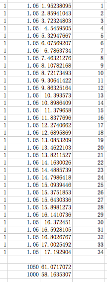

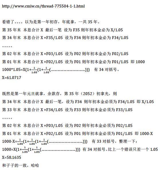

发表于 2018-2-5 09:09:06 | 显示全部楼层
屏幕快照 2018-02-05 上午9.05.40.png 4 S$ j! P% X0 G& K" s
屏幕快照 2018-02-05 上午9.05.16.png 1 j8 _' t6 T( |& E' T. l% Z
不知道应不应该算你对,老弟~ 我觉得正确答案是58.160元  详情 回复 发表于 2018-2-5 12:30

你推理应该没错,但结果不大准确哦。我觉得结果是58.160元。请看楼上给出的等比数列求和公式~  详情 回复 发表于 2018-2-5 12:31

设每年取用x元,1000=x+x/105%+x/(105%^2)+……+x/(105%^34),这样可对吗,还没具体算出数值,也许会出现一些比较令人尬尴的情况,,,请原谅我懒,,
