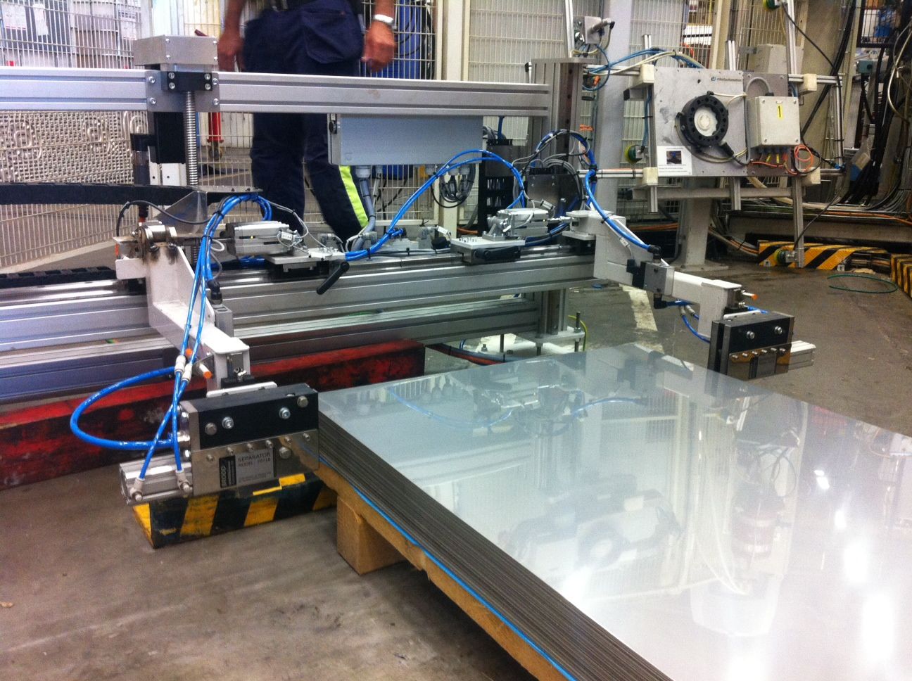

小弟有个问题:关于电机硅钢片上料机构
由于厂家都是冲压好的,都是一摞一摞的,只能堆叠放料,堆叠放料厚怎么一张张分开呢,采用磁性分离后 偶尔还是会出两张黏一起。吸盘 磁铁取料都试过了
硅钢片规格   厚0.5mm   直径100-180mm
请问各位过来人有没好的方案?  非常感谢。

机械式分张器:

磁性分离器+双片检知

磁力分层试过吗?
