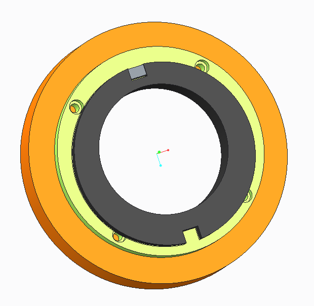

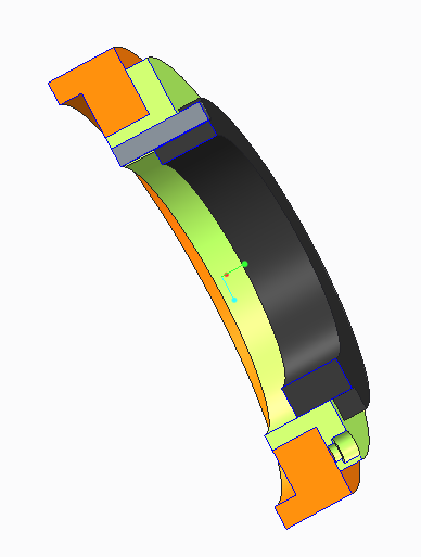

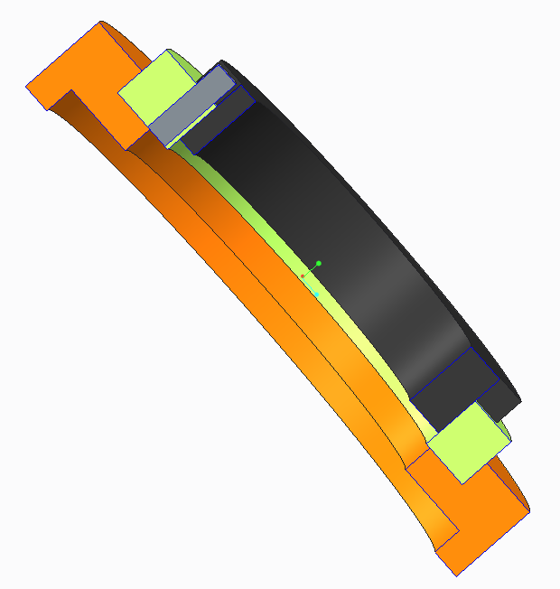

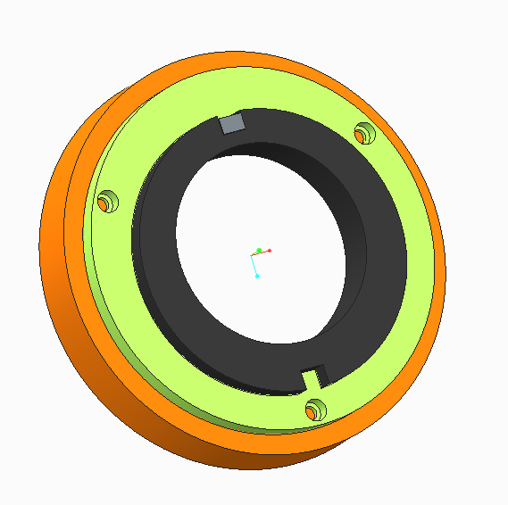

发表于 2018-1-24 09:14:22 | 显示全部楼层
小小の。 发表于 2018-1-23 17:37$ E$ ?3 I5 Z& y
四爪卡盘是可以做,但是只限于小单件,1000多各东西不可能全部靠四爪调整吧
+ a  l, L  f( Y( B* z1 p这种夹具其实很简单,直接一个圆饼,外径见光,端面见光,然后中心内孔做一个和你工件的外径一样大小的,工件丢进去加紧就能干了,看不见图也没办法说的多详细,但是总体来说,还算简单! e" ]9 z9 i/ V( y. @
但是我想不通的是明明有,那你们领导应该是让你去找而不是让你去做,另外照道理让你去做,那就要去改进啊,感觉在瞎搞玩人。

 楼主| 发表于 2018-1-24 10:35:46 | 显示全部楼层
因为公司电脑文件加密,我需要弄一下,给大家上图
 楼主| 发表于 2018-1-24 11:18:41 | 显示全部楼层
  e2 n& [& E* q0 g9 C这是本人的结构,找了一台没有加密的电脑弄了一下,有些地方就没弄了& U2 t3 B# X  W/ b5 s& h
 楼主| 发表于 2018-1-24 11:19:48 | 显示全部楼层
QQ图片20180124111618.png QQ图片20180124111622.png 6 O7 B# w2 G+ p9 u  p/ x& Y
这是领导说的结构,压板都没画上去,也不影响' k0 z' w# ]. Y& X

如果他一开始和我说有类似工装,那也无所谓,就按他说的来,然后我自己画了,但是他让我改说的那些理由,这像是一个做技术的人说的么,感觉就像一个领导在摆架子
