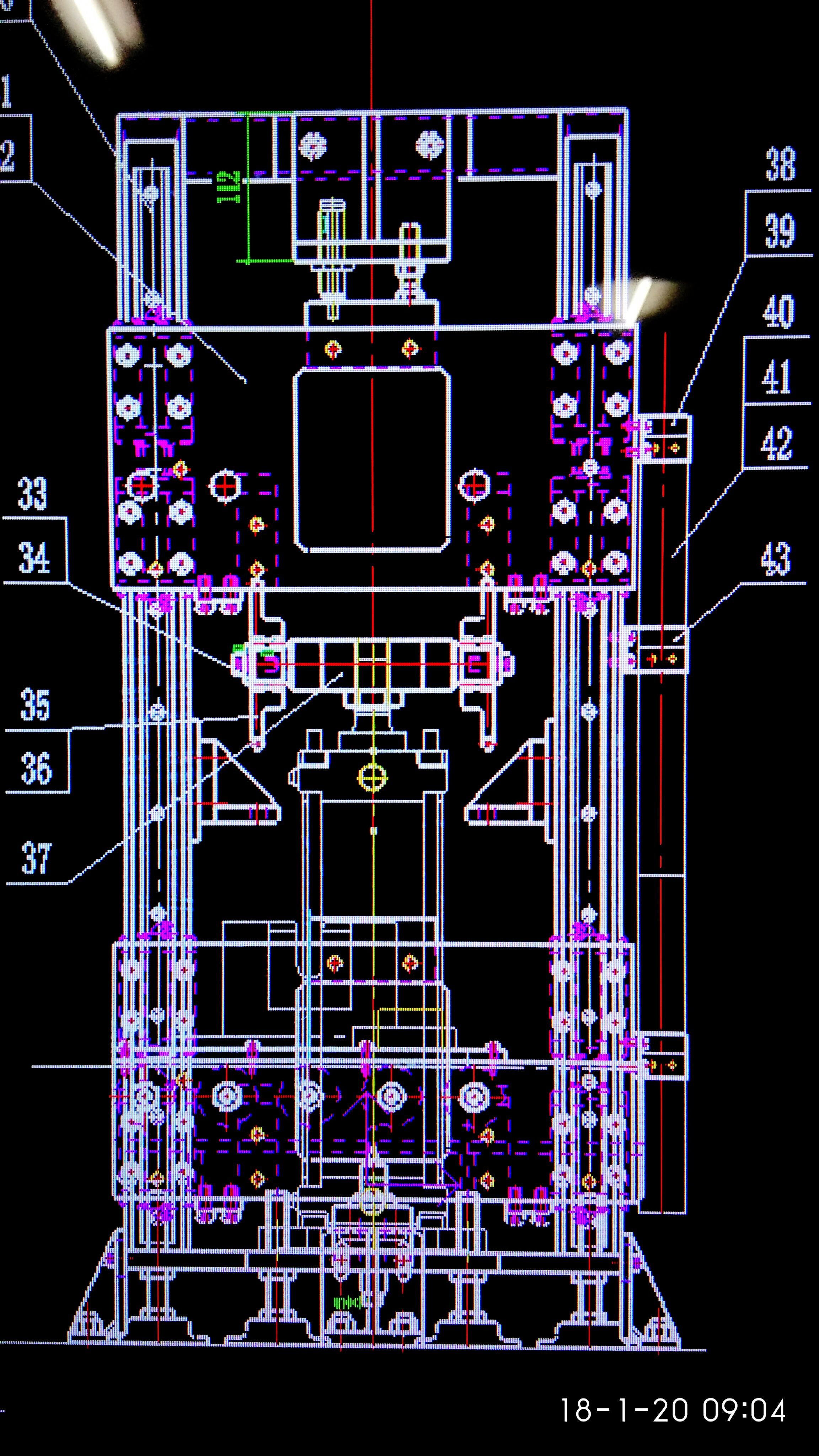

求教:气缸提升机的问题

压力不做

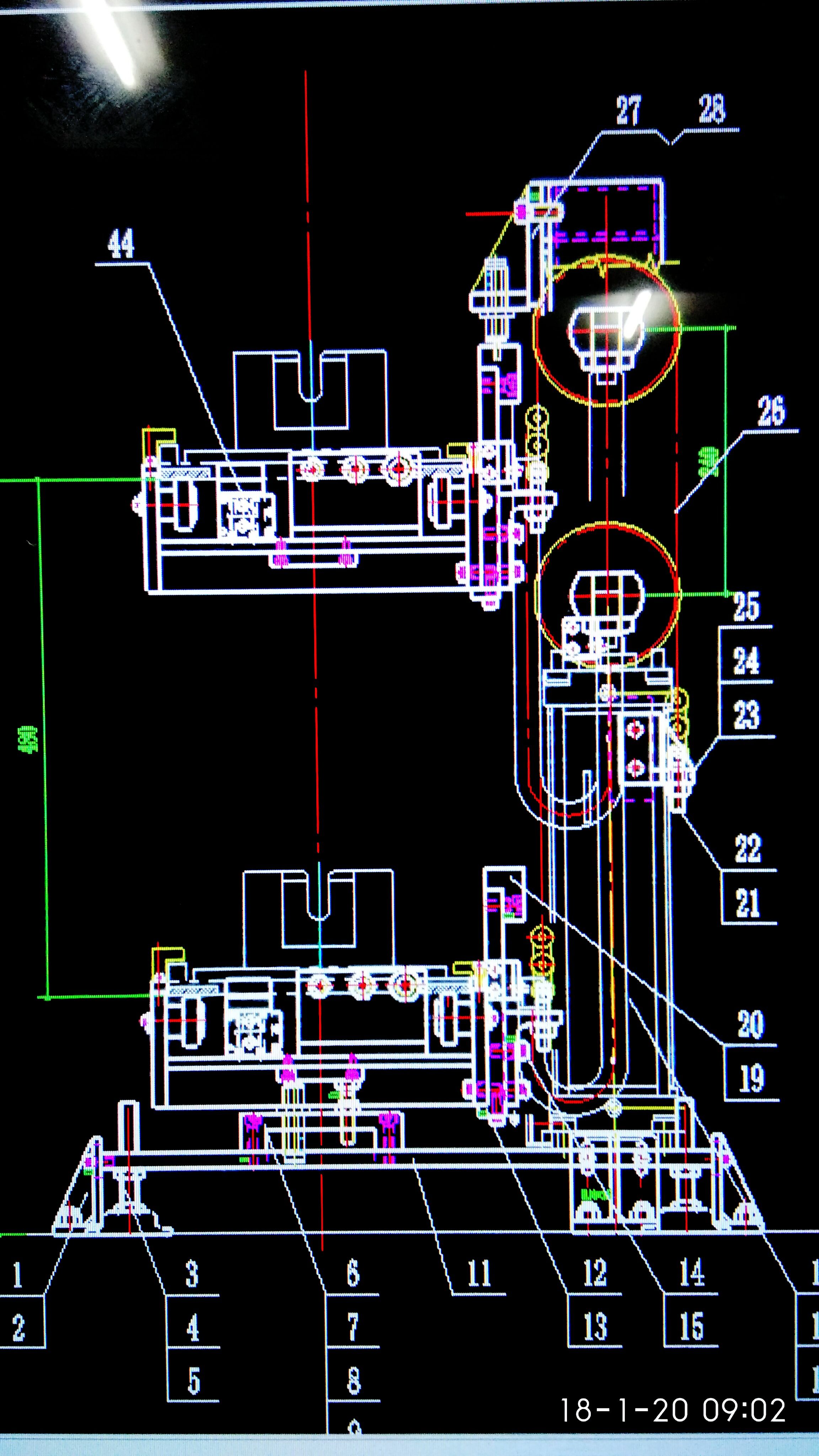

这图我看了很眼熟,因为没有尺寸看不出大小,我用的是5通先导式电磁阀,3位中止式,SMC的阀VQ4651-5G-03
楼主参考这个阀,三位五通带中位截止功能的。  发表于 2018-1-20 09:32
发表于 2018-1-20 09:00:33 | 显示全部楼层
原理不复杂,可以简单模拟一下。

多大的气缸,重量多少?太重的话背压会很大,泄压的时候再加上上面的正压,一开始抖一下就很正常了。如果不考虑安全可以试一下像油缸一样用二通阀,上面放空,气缸底端接SSC阀,上端排气节流阀,降低下降时上下的压差,可能会有改善。
发表于 2018-1-20 09:35:44 | 显示全部楼层
楼主可以参考15#楼广洲粵研的。
