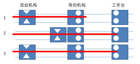

       第二个例子是,我曾看到一个设备,其简化结构如下图所示。设备是要把一根钢丝推出 一定长度,使推出的钢丝端部进入工作台上的指定位置,然后工作台上的其他部件对钢丝的端部进行加工。工作时:①送丝机构夹住钢丝向前推,钢丝从导向机构伸出;②钢丝端部进入工作台以后,送丝机构松开;③送四机构返回到初始状态。
这个机器在使用过程中最大的问题是不稳定,因为钢丝常常推不到指定位置。其实这就 是一个典型的不稳定设计,因为推出机构只能保证钢丝在离开导向机构时的位置是准的,但是如果钢丝本身存在弯曲,伸出去的部分肯定会偏离预设位置。而原材料本身的差异是设备 无法控制的,这样的不稳定因素在这个设计中就无法控制。

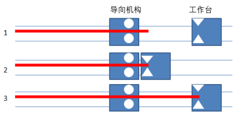

       以下是对该机构的改进方案。在改进方案中,取消了送丝机构,把工作台改成可移动式。 工作时,①首先,使切断的钢丝在导向机构处伸出很短的一段,由于伸出的长度不长,因此位置比较准确;②工作台移动到导向机构附近,夹住钢丝的末端;③工作台拉动钢丝到指定位置,松开钢丝。这当然不是唯一解决方案,比如也可以使导向机构夹住钢丝送到工作台, 然后再返回。这样的设计都是偏向于稳定的,钢丝的质量问题不会影响设备的运行。
