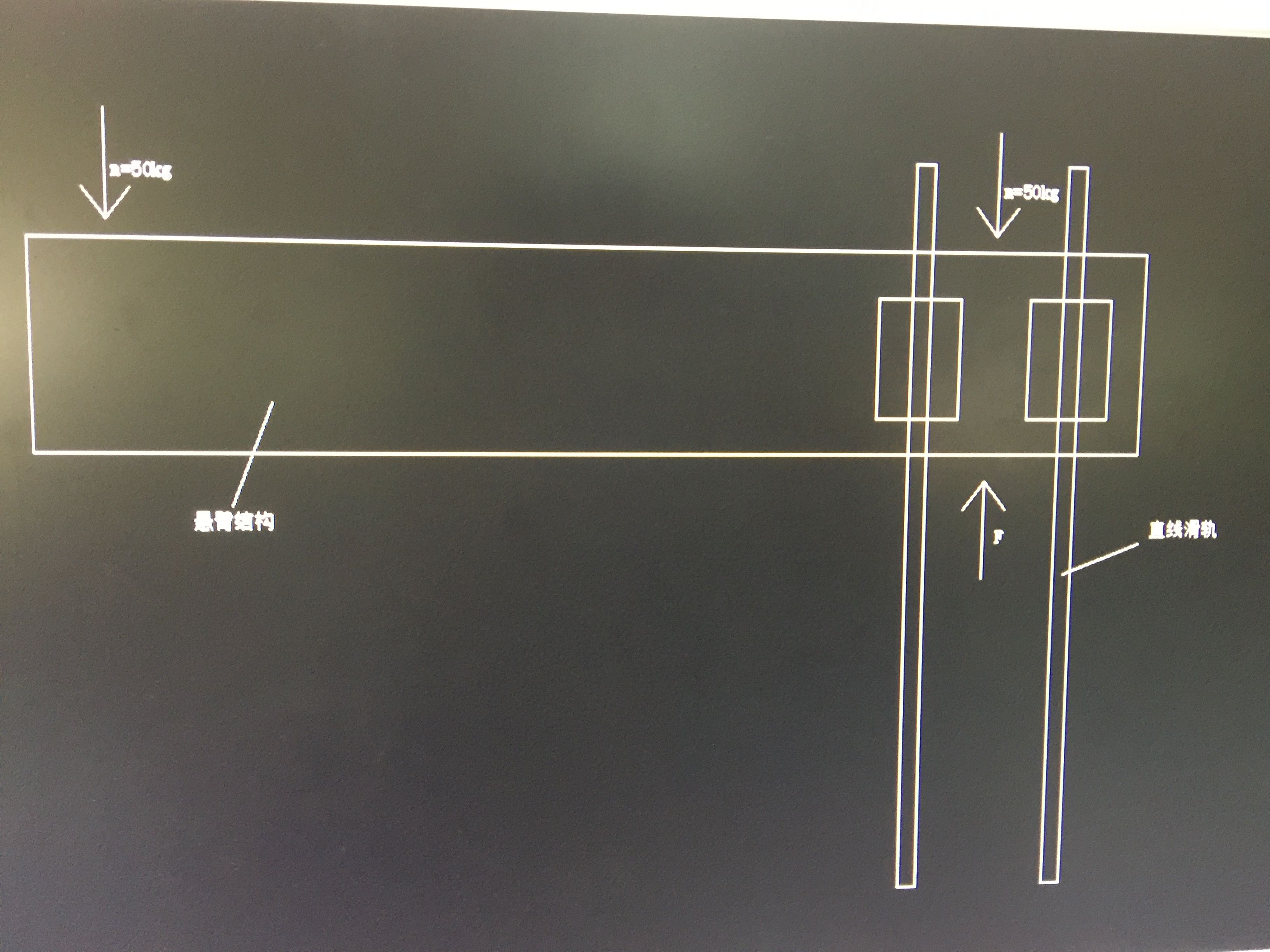

如上图所示,在两个位置分别施加50kg的重物,支撑力F一样吗

重物沿导轨滑动?导轨深处长度多少?这个要计算下。
发表于 2018-1-16 15:24:47 | 显示全部楼层
导轨到悬臂梁的支点距离,只给示意图,没有没法帮你判断。
发表于 2018-1-16 16:03:09 | 显示全部楼层
F 一样,但弯矩不同
发表于 2018-1-16 16:10:47 | 显示全部楼层
力是一样的,弯矩不一样,弯矩与导轨到悬臂梁支点的距离有关系。悬臂梁刚度不够的话,梁会向下有一个挠度
发表于 2018-1-16 16:47:29 | 显示全部楼层
力是一样的,弯矩不同,没给出悬臂尺寸,导轨可能会出问题!
发表于 2018-1-16 16:49:49 | 显示全部楼层
理论力学计算吗?
用材料力学中弯曲内力、弯曲应力和弯曲变形那几节的内容计算。 如果悬臂梁刚度不够,会产生如下图一样的挠度。你根据已知条件可以计算这个挠度值和悬臂梁的内应力,看看能否达到你的设计要求。  详情 回复 发表于 2018-1-16 20:01

肯定不一样的,最外面的力还要乘于扭矩,比重力大。
