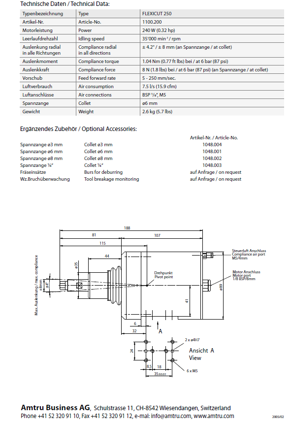

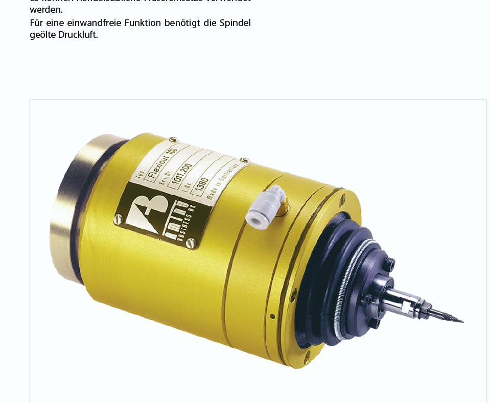

这个是Amtru的工具,后来有了国内代理(印象最初是代理,如果不对请指正),这家代理官网上的图片都抹去了Amtru的商标,注意贴主所发图片商标的那块黑,那就是抹去的商标的那块。正宗产品的铭牌是下图这样的。
这工具是真贵,但是效果也很好,最适合机器人加持进行去飞边、倒角以及打磨抛光处理。最便宜的型号也得三万以上,贵的七八万,最高十几万的。不过国内已经很多仿制了,电动的(驱动力更强更稳)也有,用过的价格2万左右。

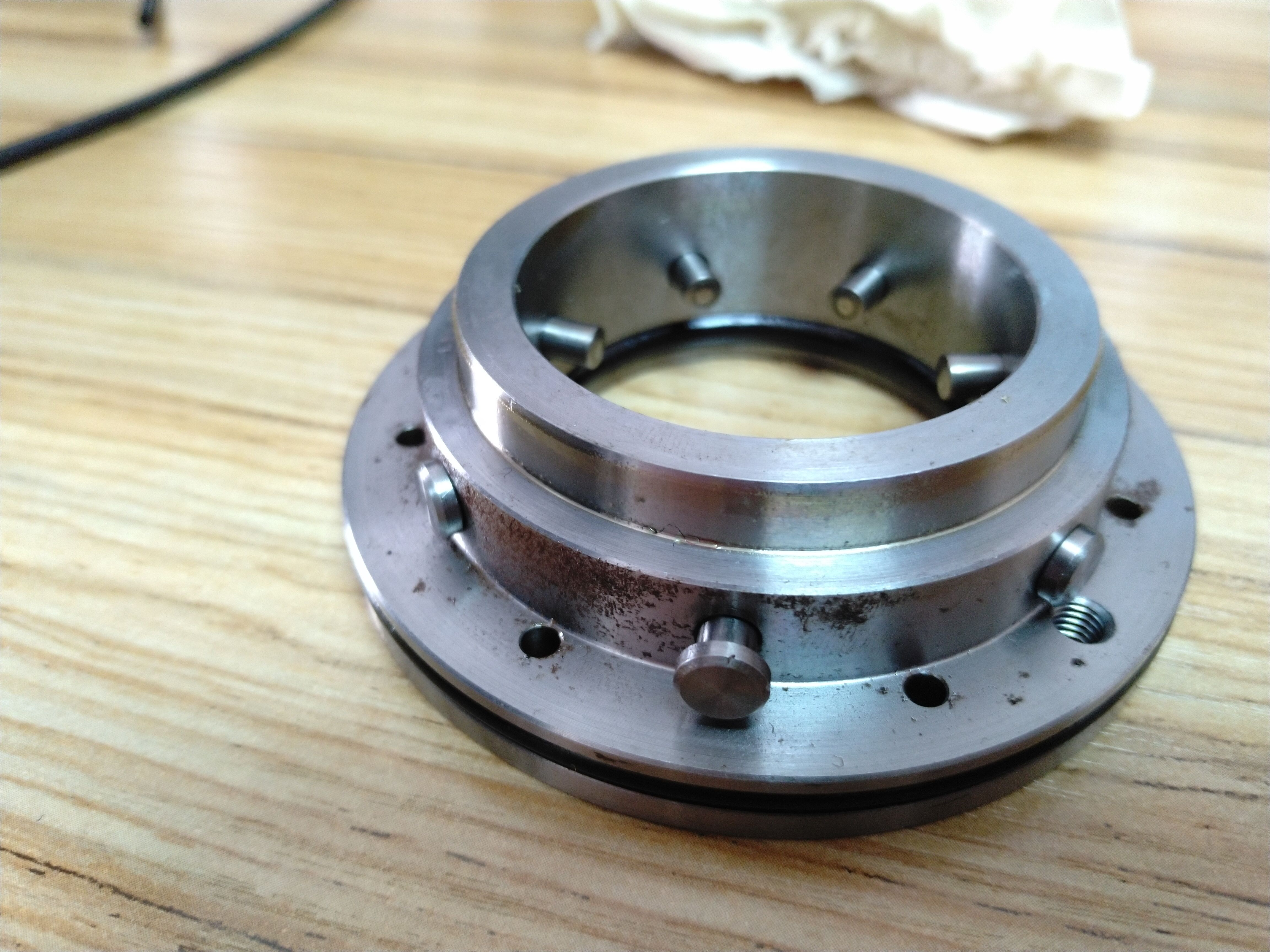

原理,只描述个大概:
1. 驱动主轴就是气动直柄打磨机,它是产生旋转打磨的主体;
2. 整个直柄打磨机安装到一个关节轴承中,可以让打磨机绕球心摆动一定角度;
3. 尾部设计比较巧妙,一个环形气腔上安装多个气针,气针都靠气压向内顶出(下有附图),限制气动打磨机在中间位置,打磨机受力摆动的时候,就会受到气针对它的径向限制力了。而且气针数量设计也很巧妙,气针产生的浮动作用力各个方向都是相同的。
Amtru工具原图
Amtru工具原图
参数(这个型号3万多)
参数(这个型号3万多)
