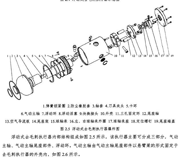

图示浮动主轴的内部浮动机构原理
发表于 2018-1-15 10:47:35 | 显示全部楼层 |阅读模式
哪位大神指教一下这个浮动主轴的浮动原理,内部机构是怎么样的?
发表于 2018-1-15 12:12:54 | 显示全部楼层
数控机床上用的较多。里面通的是高压液体或者高压气体,使马达高速旋转,转速可达几万或者十几万转(我见过90000转的),主轴和静压轴承组件产生浮动。如果通的是液体,得有回收液体的管线,如果里面通的是气体,就没有回收管线。

给你个类似原理的图片,你先看看,看你能看懂不?

发表于 2018-1-15 21:02:26 | 显示全部楼层
LIOPOR 发表于 2018-1-15 14:47
请问你这是什么资料上的,能给个链接吗?
给你个链接,你自己在网上看吧。这篇论文专门讲这个。
http://www.doc88.com/p-0377419676788.html

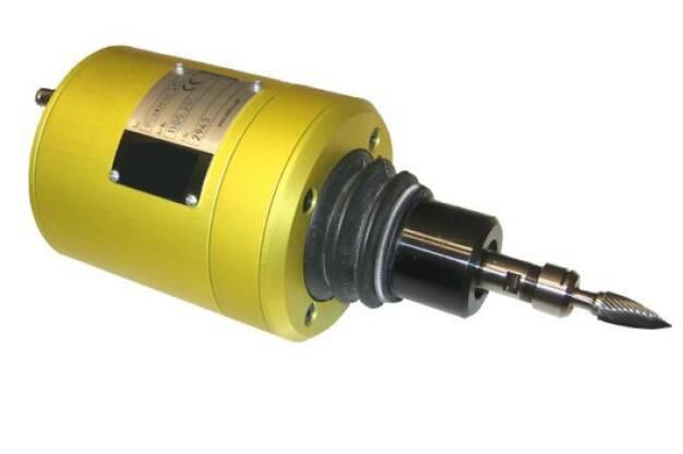

发表于 2018-1-15 21:05:06 | 显示全部楼层
楼主这个有点像浮动去毛刺主轴,安装在数控加工中心或机器手上自动去毛刺用的

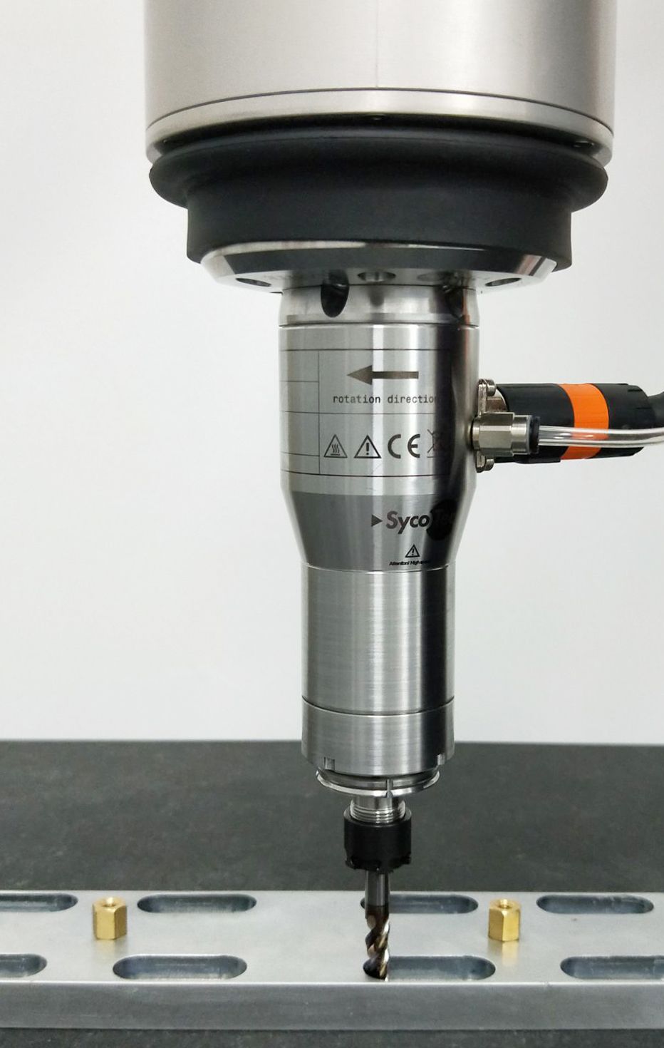

发表于 2019-4-29 16:05:15 | 显示全部楼层
采用径向和轴向柔性浮动系统+4036DC-T ER11高速精密电主轴,扭矩27Ncm,功率850W,转速60000每分钟,电机在高速加工过程中不会产生过热,无需冷却装置,可搭载库卡、ABB、安川等各种品牌的机器人(机械手臂)进行铸铝件、有色金属、铜、汽车后备箱SMC等材质的切割、钻孔、抛光浮动去毛刺精密加工。
机器人浮动去毛刺主轴
