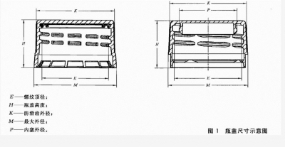

通常,塑料瓶瓶盖口径常见尺寸为28mm、30mm、38mm。这种塑料瓶身加上塑料螺旋纹瓶盖的组合,是目前饮料市场上最广泛的包装方式。
% X8 W, A. v- S. i- S7 T+ G9 K
无论尺寸和形状有何差异,这类瓶盖都必须满足两个功能:一是包装密封,二是“防盗”。
/ Y- y* x' f/ E5 P8 U% J7 G
密封的意义不难理解,“防盗”的意义是告知消费者:这瓶饮料从未被打开。它是靠盖体与防盗环之间的连桥来实现的,一旦瓶盖曾被打开,断裂的连桥就无法复原。- L: s. ]/ D& Z

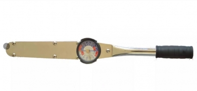

无论是拧松螺纹组合,还是拧断连桥即真正拧开瓶盖,所需的[力气],都由一个专门的指标来衡量,叫做[扭矩]。这个概念指的是开启封装的防盗盖时,所需的最大力矩,单位为牛米(N.m)。
同样条件下,扭矩越小,瓶盖越容易拧开,对消费者越友好,但生产厂家并不能无限制减小扭矩,原因很简单:封口扭矩过小将造成瓶内密封不严,而这种情况的发生几率哪怕为万分之一,也比 30%消费者难以拧开它后果更严重。

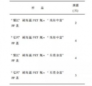

这个扭矩范围一般不对外公开,但有研究人员以 1.2N·m 为标准对饮料瓶进行封口,各取 20 个样品,都观察到了泄漏现象。因此,饮料厂家制定的扭矩下限很可能在 1.2N·m 以上。
热灌装封口机扭力矩小于 1.2N·m 时的情况

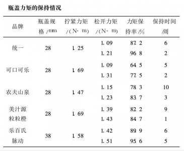

同时,他们还测量了市面上常见 28mm 瓶盖饮料的扭矩情况。
' L) n' O) Q8 J) m# C& b
6 t  L8 E, a- w+ z根据其「松开力矩」的最大值,可知保证打开可口可乐需要的扭矩是 1.32N·m,与接近前述女性扭矩的 1.32N·m,也就是说,有将近一半成年女性可能遇到「拧不开可口可乐」的问题。
