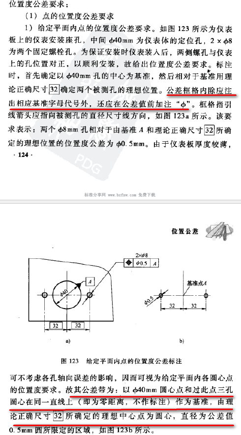

如题,两光孔,其中一个孔为基准孔A,另外一个孔对A的位置度为0.1标注为:0.1 A 。那么这个0.1前面应该加直径符号么?我的理解是,因为基准只有一个孔,没有正交基准体系,所以只是控制第二个孔对基准孔的距离,没有必要加直径符号。
发表于 2018-1-8 19:54:57 | 显示全部楼层
有必要。
发表于 2018-1-8 20:25:36 | 显示全部楼层
这个是必须加,不是问要不要加,因为另一个孔得位置度公差是形成了一个圆柱得形状
发表于 2018-1-8 20:31:39 | 显示全部楼层
是应该加的

发表于 2018-1-8 21:19:56 | 显示全部楼层
控制的圆心位置,加φ
发表于 2018-1-8 22:59:47 | 显示全部楼层
看图
这个点子版本书哪里可以下载呢,3Q  详情 回复 发表于 2018-1-12 08:35
lesens + 1 问题描述清楚,显得很专业!
发表于 2018-1-8 23:14:31 | 显示全部楼层
我认为不用加
一个孔相对另一个孔的位置,你应该是一个尺寸控制吧,所以他只能控制一个方向。如果要是2个尺寸控制就要加φ
 楼主| 发表于 2018-1-9 07:32:54 | 显示全部楼层
请问,您的截图出自哪本书?谢谢。
应该是GB-T 1182里面的内容吧  发表于 2018-1-9 09:35
