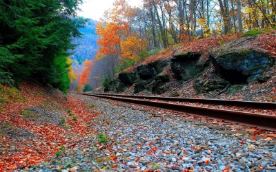

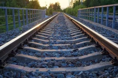

普通铁路采用的是有砟轨道,而没有“碎石子”(铁路上称为“道砟”)的高铁采用的是无砟轨道。
道砟的作用
承受枕木、钢轨和列车的重量,将重量分散到路基上,以避免路基损坏。
传统有砟轨道的优点、缺点
优点
铺设简便、透水性好。
缺点
(1)需要经常维护(这里的“经常”是相对于无砟轨道而言)。换道砟和清筛等等是工务维护的重要工作之一。列车经过时会带来震动,长期的震动会使路基上的泥土掺入道砟当中。不好理解的话,下完雨找块泥地,用脚快速地踩两分钟,看是不是有水溢上来。掺入道砟的泥土会削弱路基的强度,导致轨面沉降、不平。因此,干线铁路上,每年都需要进行清筛或换道砟、捣固作业。
(2)平顺度和道砟飞溅问题。道砟再平整,也不可能达到混凝土整体道床的水平。并且,由于枕木不是刚性地固定在道床上,列车驶过时,车轮之间的钢轨会带动枕木一起向上弯曲,这一弯曲在重载铁路上肉眼可见。另外列车高速驶过时会出现道砟飞溅的问题。

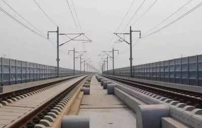

高速铁路不(大范围)使用有砟轨道的原因
就是为了克服传统有砟轨道的缺点。之所以括号中注明“大范围”,是因为一些出站后的非高架区段等低速、地面区段,仍有少量采用有砟轨道的。
(1)铁路维护的时间称为“开天窗”,普通铁路可以开在白天,利用运行线的间隙进行,期间一些列车可能限速。
春末夏初,有时候坐火车可以看到路边的养护人员。车一来,立刻撤下线路;车一过,继续上。高铁由于运行线密集,且几乎全部是客运,调整运行线或限速运行影响很大,并且速度高,传统作业方式不安全,因此需要易于维护的路基。(有的人可能会问为什么不夜间检修?夜间施工毕竟不方便,高铁的夜间检修主要是信号、车辆、供电什么的,既然现在无砟轨道技术已经可以承受,就别再来给施工添乱了)。
(2)为了更好的噪音控制、平顺性和避免道砟飞溅。
补充:混凝土整体道床的缺点
混凝土整体道床也不是完全没有缺点的,主要的缺点。例如:
(1)道床太硬。比较硬的道床有助于减小列车运行时的阻力,提高列车运行的平顺性,但是不利于吸收列车运行时带来的冲击,混凝土道床上扣件的寿命有时不及普通道床就是由于这个原因。
(2)建设要求高。混凝土道床一旦建成,很难再对其几何参数进行调整,因此对建设的要求很高。
(3)维护困难。虽然混凝土道床的几何参数不容易随着列车运行而发生改变,但是一旦改变很难调整;而传统道床可以通过增加或减少道砟进行调整。
(4)噪声高。由于缺乏对列车冲击的吸收,列车在混凝土道床上运行时的噪声高于传统道床。
