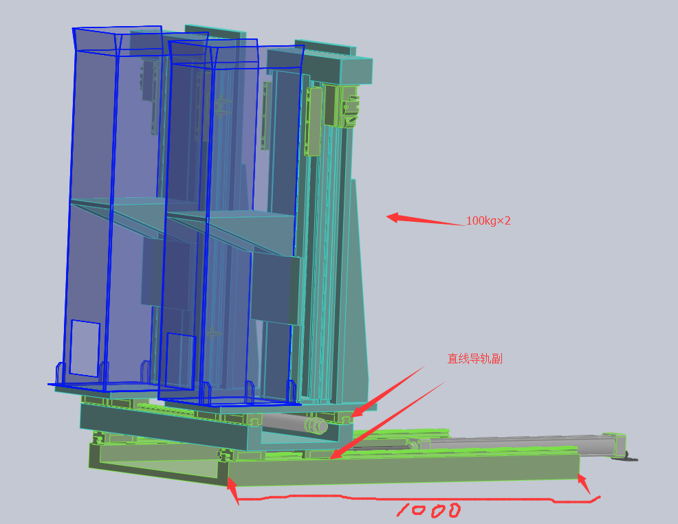

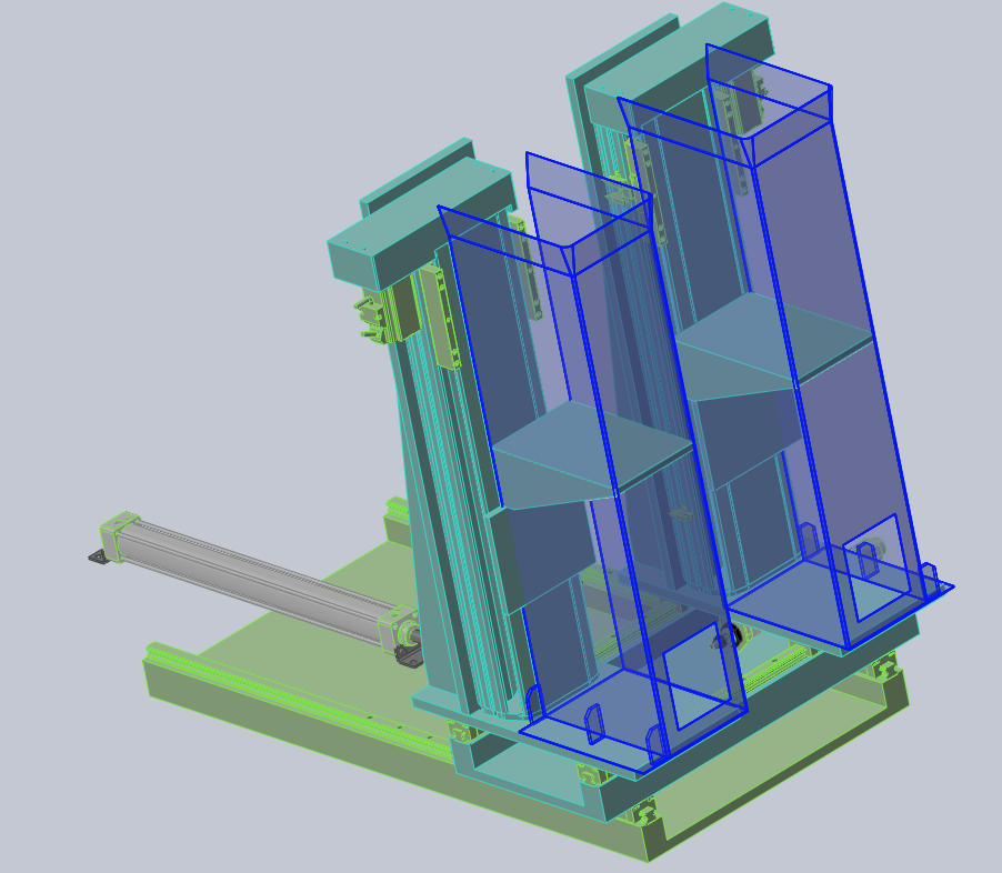

上面是一个方案,这个机构要装在一个大架子的底部。
架子蹲地上,中间有横梁,放这个东西。
我觉得1000长的这个导轨安装板太笨重,想在型材上直接焊两块平板装导轨。
但是加工商说无法焊后加工。
这种在焊接型材架子上装导轨,大家都是怎么设计的?
有时候,即使有下刀的空间,加工商也不愿意上龙门铣,说太麻烦。都是厚板加工完,然后再焊接在支架上。
可是这样的话,即使厚板因为厚度(10mm)可以抵挡焊接变形。但是两块平板的平面度还是无法保证的啊~
大侠们都是怎么处理的?

把2块板子用沉头螺栓把在另一外一块大平板(加工有平面度)上,大平板在焊接在型材上

要么焊接后加工,要么就是镶拼,拼的话大的平板两个面都需要加工了,成本会高一点,把两个长的垫高块和平板加工直接拼接在一起;或者用多个均匀分布垫高块替代两个长的垫高板和平板拼接。

 楼主| 发表于 2018-1-2 17:02:57 | 显示全部楼层
大平板焊接后不会变形吧。
还是要来个基板,那就来吧。谢了~
基板只要把连接的地方铣平就行了,其他地方不用铣。以前做 磨具的时候就这样的  发表于 2018-1-2 17:57

焊接后加工,所有的焊接机架都要经过这一步的。否则大板根本装不平啊。机架的做法是:支撑腿顶部焊接方形钢板,焊完以后上龙门铣,一次性找平,装配的时候大板就落在几块方形钢板上
个人感觉楼主可以找找做焊接机架的供应商,他们会有资源
