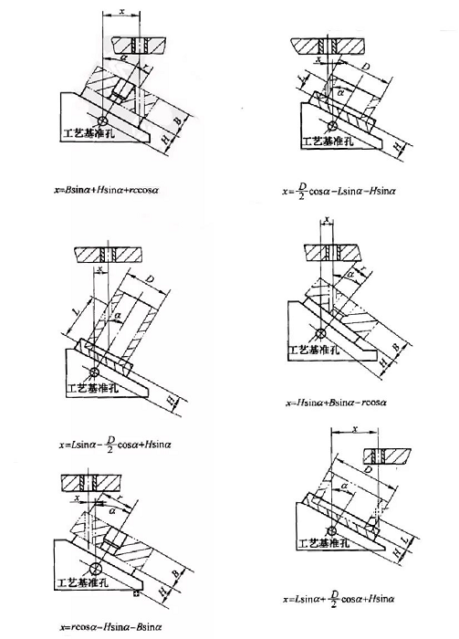

本周夹具设计师手册为大家带来的是钻斜孔钻模工艺基准孔中心至钻套孔轴线间的距离计算与下方夹紧图例。
一、钻斜孔钻模基准孔中心至轴线距离计算
▲ 图1 计算公式

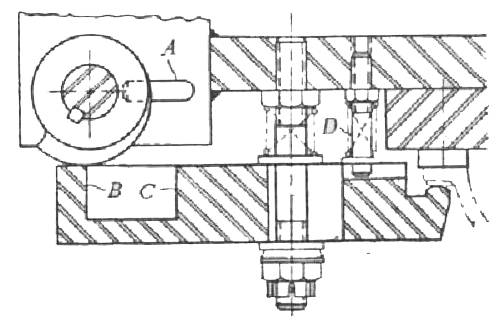

二、下方夹紧图例

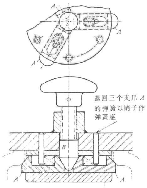

▲ 图2  B撑开三个夹爪A
▲ 图3  适用于矩形开口

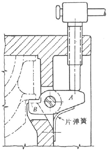

▲ 图4

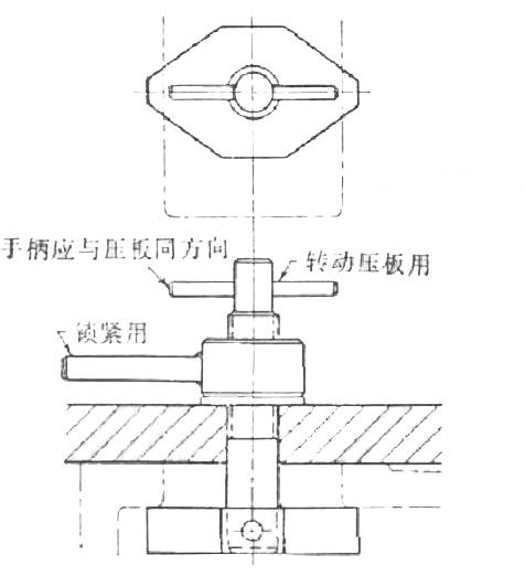

特点是手柄必须平行于勾头压板,用以确定勾头压板的方向。

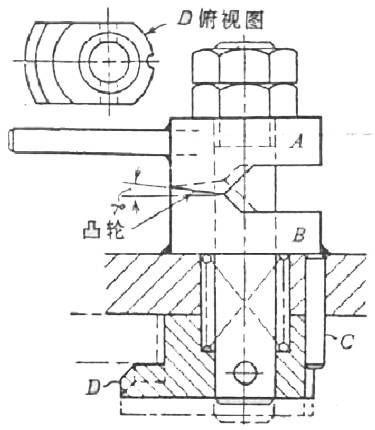

▲ 图5

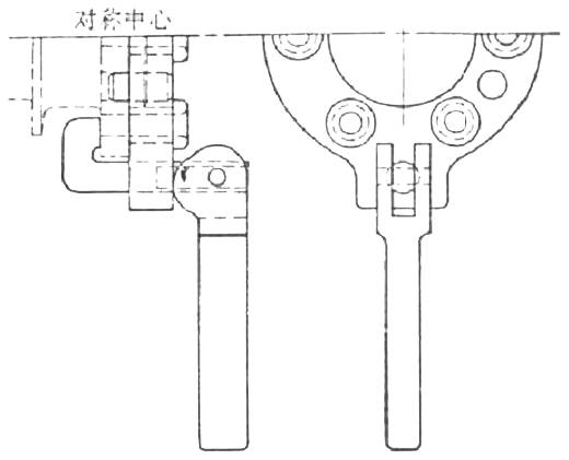

小角度凸轮可施重力于压板D,C防止压板D转动但不限制其垂直移动。

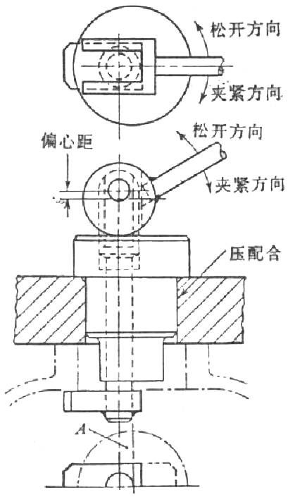

▲ 图6
压板的偏心距离应能使在松开过程中让出工件的孔,注意手柄和压板平行。
